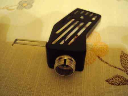

PostPostao/la zuzi » 14 svi 2011, 00:01
lenco shell II.jpg (28.56 KiB) Pogledano 5709 put/a.

Lenco kažeš ti... :shock: To mi izgleda obećavajuće i sasvim iskoristivo, mislim da bi se taj tip nosača bez nekih većih problema dao uklopit na postojeću ručicu.....

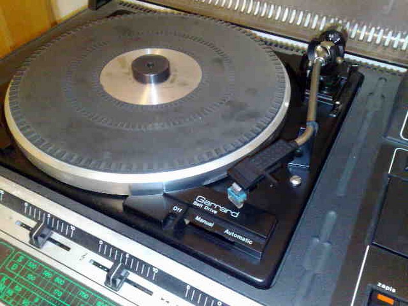

Možeš mi reći nešto više o tom tipu prihvata jer znam da je Lenco imao i SME prihvat,jedan shell je i na oglasniku na susjednom forumu. Ako slučajno znaš nekoga ko ima jednog viška može se javit na PM, budite slobodni upotrbit svoje precednicke i diplomatske ovlasti 8-) :lol: :lol: Neću tvrdit za činjenicu ali mislim da sam vidio nešto slično na ovome
Radi se o Gorenje studio koji je u vlasništvu istog gospodina koji mi je i prodao gramofon, a mogao bi biti moj za simboličnu cijenu
Garrard
