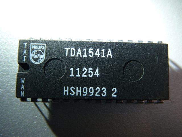

Schultz je napisao/la:Samo da napomenem da su dva TDA1541A sletila u moje jato i strpljivo čekaju da se iskuhaju pločice, salije olovo i baci grah prebranac te da se isti utaknu u to pa da se vidi da li su fake ili ne...
stavi brojeve ispod natpisa TDA1541, iz tog bi trebali izvući godinu proizvodnje,ja sam se tu opekao jer nisam pazio ,dobio sam HSH0123 koji je čisti fake,poslije kad sam malo proguglao sve mi je bilo jasno
http://www.diyaudio.com/forums/digital-source/32587-real-tda1541a-26.html
U prvom redu ispod piše 11254
U drugom redu ispod piše HSH9923 2
slikaj ih pa stavi sliku i oblik slova otkriva fake
HSH bi trebala biti zemlja(nizozemska) i tvornica ,99 godina i 23 tjedna, samo šta je ta godina malo prekasna da bi bio orginal iz nizozemske(HSH)
ja imam TDA1541 ali A verzija bez A u nazivu(zašto ne znam) i HSH8714 što je OK po godini proizvodnje 1987,a fake HSH0123 šta ispada 2001
edit: ako griješim volio bi da me netko ispravi za ove godine gore
ja sam sebi složio na DIP podnožju tri stabilizatora 7805,7905 i 7915 i polemio sve 100nf blokiće za test,fake koji imam se grije,a -5V stabilizator ima umriti i daje samo -2V

PostPostao/la Schultz » 02 pro 2011, 21:08
Hmmm...
Na njemu piše Taiwan.
Našao sam svega na internetu, pa je fake, pa nije...
U svakom slučaju treba probati.

PostPostao/la grunf » 02 pro 2011, 21:13
Schultz je napisao/la:Hmmm...
najbolje je probati ,ali složi ga na 'suho' za test,da ne daj bože zapali CS8414 ili napajanje

PostPostao/la grunf » 02 pro 2011, 22:01
uuuu.. djeluje mi previše NOV,izgleda da taiwan,philips logo i tda1541,hsh.. nisu štampani odjedanput
obavezno ih testiraj

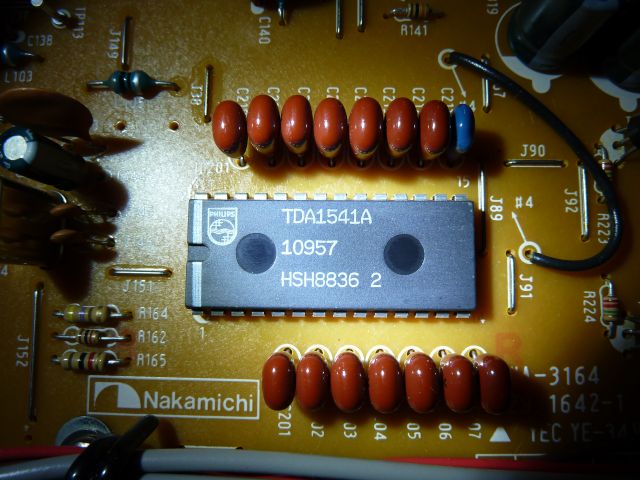

PostPostao/la Schultz » 02 pro 2011, 22:14
Ovo je TDA u mom Nakamichiju CDP-2E

PostPostao/la Schultz » 02 pro 2011, 22:17
Font definitivno nije isti...
A viditi ćemo.
Moramo naći pouzdan izvor i onda svi u group buy...!
Ova dva gore su kupljena na ebay-u kod borca koji se naziva Polida... Čisto for d rekord...
