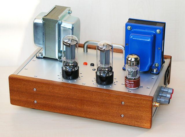

Evo jednog projekta koji je dugo bio u izradi, ne toliko radi slozenosti iste, vecinom je cekao da se zavrse neke druge, "ozbiljnije" stvari za Triode festival. Prototip je zasvirao negdje u 12. mjesecu prosle godine, a dovrsen je i pusten u rad tek nedavno.

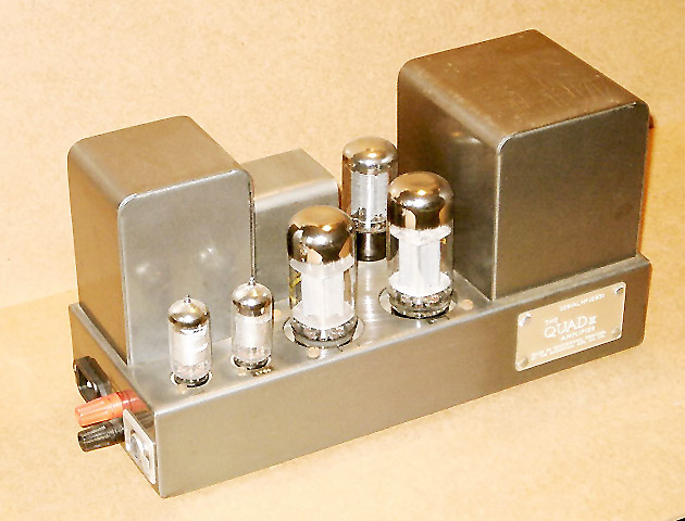

Neki ce znati za Quad-II monoblokove. To su mali cijevni monoblokovi s parom EF86 pentoda na ulazu, i parom KT66 na izlazu. Push-pull pojacalo s cijevnom ispravljacicom i negativnom povratnom vezom preko namotaja transformatora. Jednom sam imao prilike cuti te monoblokove, i svidjelo mi se to sto sam cuo. Razmisaljao sam, zasto ne napraviti sebi slicne male monoblokove? Shema je dostupna, a i shema motanja izlaznog transformatora takodjer. Motanje nije jednostavno, no nista sto nasi majstori motaci ne bi znali napraviti.
Na drugom Triode Festivalu u Umagu cuo sam Deanovu "Bajaderu", jednostavno SIPP (self-inverting push-pull) pojacalo s EL84 cijevima. Iako male snage, zvuk je bio jako dobar. Svidjelo mi se to, a i konstrukcija je jednostavna. Autor tog pojacala, Bruce Heran, imao je pojacala zasnovana na tom principu i za jace cijevi, i neka od njih prodaje u kitu.

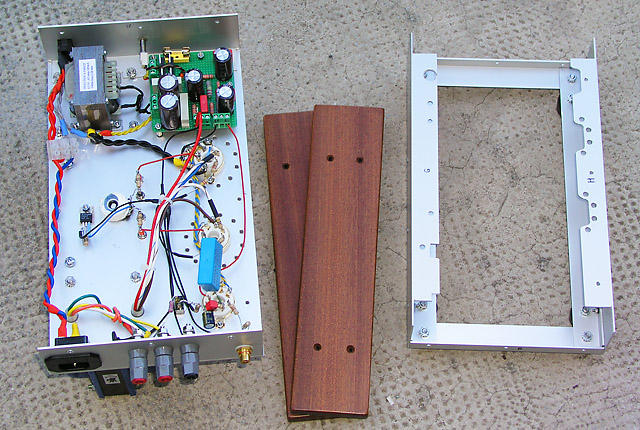

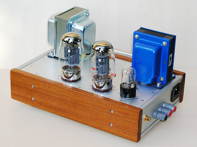

Odgovarajuci izlazni Edcor transformator sam imao, a za napajanje sam iskoristio mrezni transformator i prigusnicu harkonenovog DAH-1 kita. Ostatak materijala se nasao po ladicama, jedino mi je nedostajao potenciometar 25 Ohma/4W. Tu je uskocio Dean, dobio sam dva koja je imao viska. Deanove su i mahagonijske bocnice. Kad covjek ima takvog prijatelja, tesko je ne uspjeti. I uskoro je prototip proradio. Svidjelo mi se kako svira, i narucio sam nove mrezne transformatore u "Odeonu". Krenuo sam u samogradnju tih monoblokova.

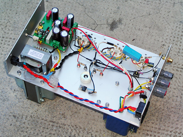

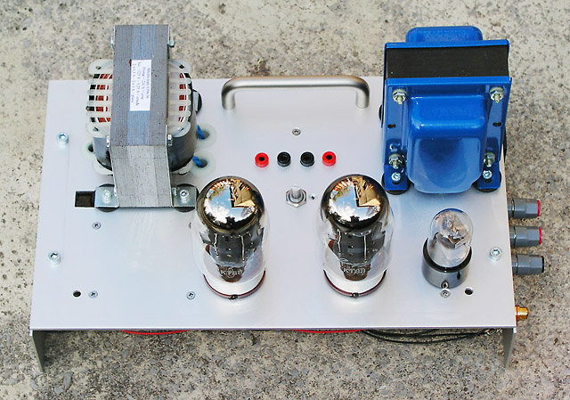

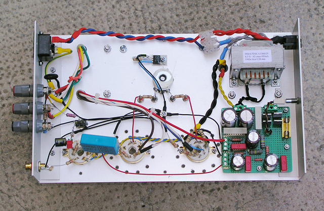

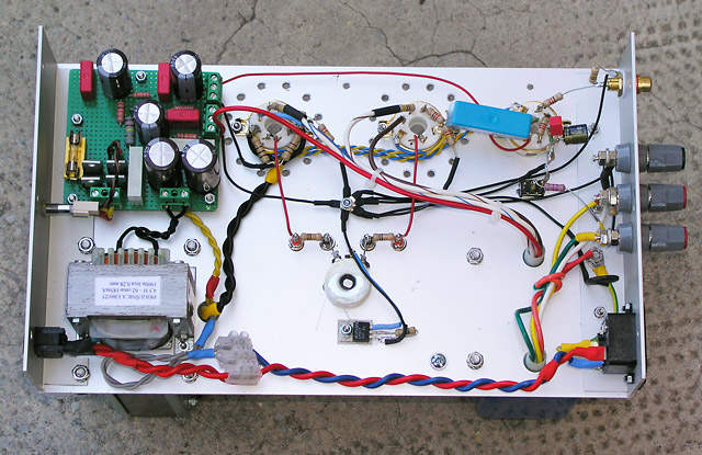

Napajanje je puno "jace" od originalnog i napravio sam ga "po svome". Odlicno su se uklopile prigusnice iz DAH-1 kita. Grijanje cijevi je najjednostavnije AC "podignuto" na nekih 82V. Pojacala nemaju nikakvog bruma ni suma, samo tisina ma koliko zabijao uho u zvucnike. Napajanje je takvo da bi bez ikakvog problema tjeralo i SE pojacalo slicne konstrukcije, bez ikakvog suma i bruma, a ovdje se radi o PP pojacalu.

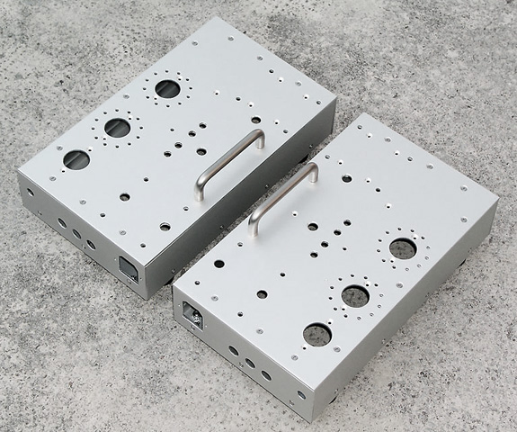

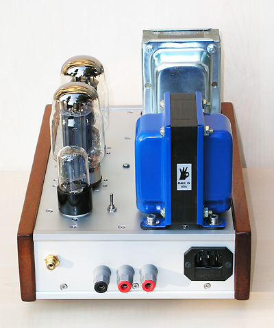

Pri konstruiranju mi je bila zelja dobiti male, relativno lagane monoblokove, koji se ne griju previse. Iako volim ispravljanje pomocu cijevi, upravo radi grijanja koje bi zahtjevalo visi napon transformatora i namotaj za grijanje, pa time veci i tezi mrezni trafo, odustao sam od ispravljacice. Isao sam na ispravljanje s brzim diodama. Nesto manji mrezni trafo mi je tako dobro dosao, jer sam mogao s izlaznim trafoom i cijevima sto vise "pobjeci" od mreznog. Mala je povrsina tih monoblokova i lako je "uhvatiti" stogod od transformatora i prigusnice, a to ne zelimo. Put signala vrlo je kratak, od ulaznog cincha do prve cijevi samo je duzina otpornika.
Izlaz je u "ultralinearnom" spoju. Izlazni transformatori su americki "Edcor", prepoznatljivi po karakteristicnoj plavoj boji poklopaca. Pojacalo ima preklopnik za ukljucenje/iskljucenje negativne povratne veze. Dobro radi i bez povratne veze, a i s njom. Izmjerio sam samo 3dB NPV, sto mi se cini malo, no tako je prema shemi. Nije ni cudo sto su razlike u zvuku vrlo male kad se NPV ukljuci ili iskljuci. Nemam puno iskustva s NPV pa cu to ispitati kad nadjem malo vise vremena i kad prodju ove vrucine.
Re: M.M.M. (Moji Mali Monoblokovi)
PostPostao/la Edison » 24 lip 2012, 23:29

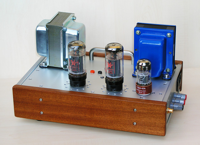

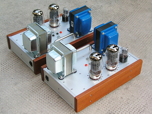

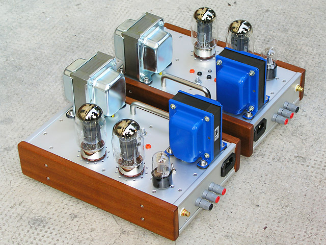

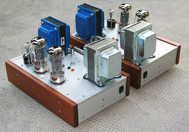

Pojacala su prilicno malena, lako oba stanu na policu koje zauzima prosjecno pojacalo. Kad je napravljen prototip (zima) grijala su se zaista malo za cijevni uredjaj, medjutim sad kad je sobna temperatura 30°C, dosta se zagriju, ali nema problema. Zadnjih dana na ovim visokim temperaturama okoline rade po 5-6 sati, griju se, ali rade k'o urice. Dakle, projektne zelje su se ostvarile: pojacala su mala, relativno lagana, daju se nositi jednom rukom kad se uhvate za onu rucku, i ne griju se previse. Sto dobro sviraju, samo je bonus...

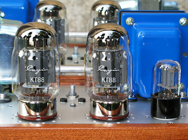

Monoblokovi su napravljeni da mogu dobro raditi s velikim izborom cijevi. Anodni napon je od 400 do 420V (ovisi o mreznom naponu) i najcesce je 410V. Struja kroz izlazne cijevi je postavljena na 63mA. Zbog malih razlika u cijevima, balans se vrsi onim potenciometrom i mjerenjem napona na test prikljuccima. Zbog same konstrukcije izlaznog stupnja ovo pojacalo radi u A-klasi, i posljedica je nesto niza snaga. Ja sam izmjerio cistih 8W, bez vidljivih izoblicenja.

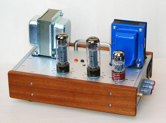

Pojacala kako su napravljena, mogu se koristiti s prilicnim brojem oktalnih cijevi, skoro pa sa svima... Isprobao sam EL34, 6L6, 5881, KT66, 6P3S i KT88. Sve ove cijevi mogu podnijeti 63mA, no nekima je mozda 410V anodnog napona previse. Pogotovo se tu misli na 6P3S, ali i one rade.
Sa 6P3S cijevima
Te cijevi mi je poslao Kaligula, i jos nismo rijesili placanje, jer se Kaligula stalno izvlaci, ali dogovorili smo da cemo to srediti uz neko pice. U svakom slucaju, hvala mu, jer tako sam uspio isprobati i te cijevi, koje do sad nisam imao. Kaliguli je smijesno sto 6P3S imaju traziti u monoblokovima? Za njega su monoblokovi pojam velikog i snaznog. Pa je, ali ovdje se radi o "Mojim Malim Monoblokovima"... :-)

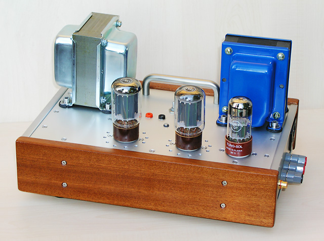

S 5881 cjevima
S EL34 cijevima
Sa 6L6 cijevima

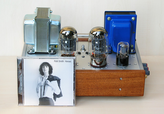

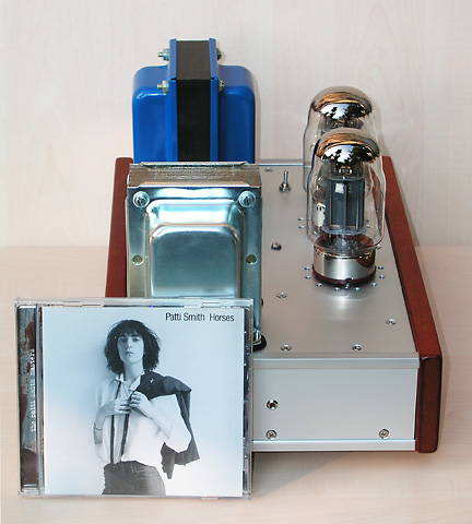

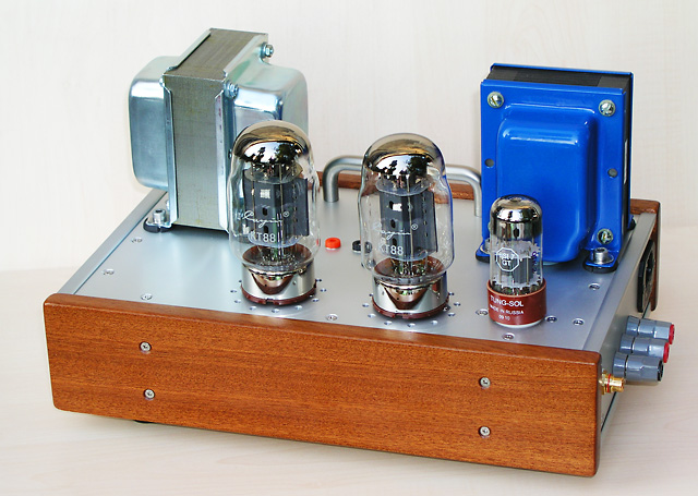

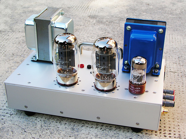

Pojacalo trenutno svira s KT88 cijevma jer se s njima zvuk pokazao meni najboljim. Dok se potpuno usvira, probat cu i druge cijevi na malo duzi rok.
S KT88 cijevima
Vjerojatno znate da sam sastavio dosta pojacala, uglavnom cijevnih. Neka sviraju odlicno, a neka samo dobro. Ovi monoblokovi sviraju stvarno jako dobro. Trenutno su u mom glavnom sistemu i nemaju se cega sramiti. Zvuk je brz, prozracan, dinamican, vrckast, cist, muzikalan. I visoki i basovi su na mjestu, koliko moji zvucnici uopce mogu reproducirati. Jos uvijek sve nije usvirano do kraja, no vidi se kako ce zavrsiti nakon usviravanja. Ovo nece biti zvukom najbolja pojacala koja sam napravio, ali bit ce vrlo, vrlo blizu.

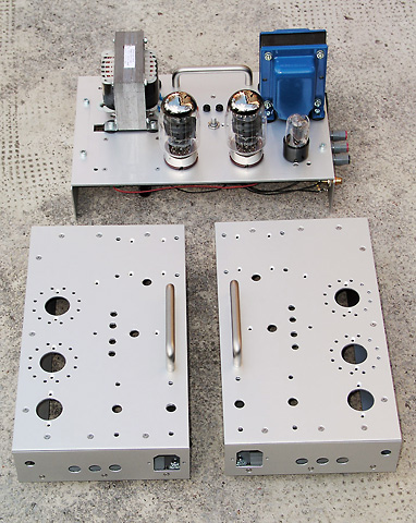

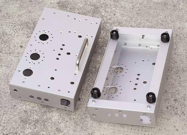

pamook je napisao/la:nikada ne priupitah - ovi profili koji tvore bocnice, koristis "C" profile i "L"?
sline mi cure, a nisam gladan :helper:
Ne koristim "C"profile (u principu bi to bili U-profili). Koristim iskljucivo L-profile, tj. ono sto mogu naci u haubausu.
