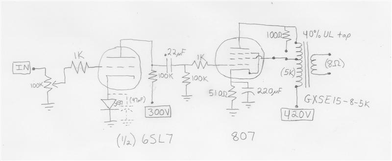

PostPostao/la LesFaul » 22 svi 2011, 18:09
Dean je napisao/la:Najvjerojatnije ću kupiti 4 komada 807-mica. Znači li to da imam shemu po kojoj ću raditi pojačalo? :geek:
Evo ti pa radi:
Re: Zamjena za 6F5(M)
PostPostao/la Dean » 22 svi 2011, 22:38
A, jesi se namučio....
Imaš neki otpor u anodi 807 viška :lol:
