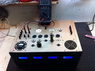

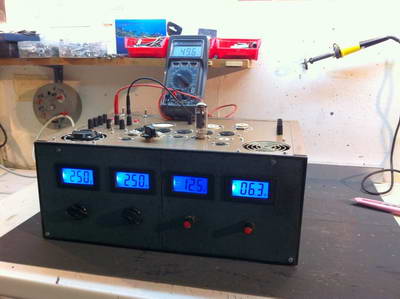

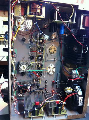

Baviti se lampadinama bez tube "pravog" testera na vlastitom stolu je prilično nespretno no ne i nemoguće ali......... Naravno većina od nas ima nekog prijatelja ili poznanika u blizini koji ima tube tester, pa se šlepamo, a to šlepanje zna potrajati godinama (kao u mom slučaju), a u biti uz malo truda i bez previše ulaganja sastavi se solidan tube tester koji svojim funkcionalnostima može zadovoljiti većinu potreba jednog samograditelja. Sa pričom je povezana i jedna tužna stvar, kada složiš tester, prvo što napraviš je testiranje svojih lampi koje ljubomorno čuvaš u ladicama, a spoznaja da je cca 30% toga u biti u vrlo lošem stanju čovjeka zna dobro rastužiti… Bez obzira na to, svim onima koji se misle baviti lampama ovaj uređaj bi trebao biti na stolu u radionici. Kao i svi projekti ovaj se može zakomplicirati u smsilu da mjeri baš sve ali može se i presonalizirati na nivo koji odgovara samograditelju i lampama kojima uglavnom preferira. Ja sam naravno išao na nekakav kompromis tog tipa, a ako mi pod ruke padne nekakva egzotika od lampe, pravac kod Davorina na njegov Neuberger :). Ova priča mi se čini dosta zanimljiva i ne bi bilo loše da na ovom forumu pokrijemo i ovu tematiku. Neka ovaj post bude prvi korak. Čim uhvatim vremena pripremiti ću malo detalja o projektu.
Par slika kako to izgleda:
Pozdrav

Evo nekoliko bitnih stvari na makro razini. Znači kao okidač za izradu tube testera bio je ovaj projekt od g. Stefana. Tu je zapravo sve bitno.
http://www.jogis-roehrenbude.de/Roehren-Geschichtliches/Roe-Pruefer/Stefans-Einfach-Pruefer/Steffs_Pruefer.htm
Specifikacija onog što je ključno:
1.) 2 x regulacija 0 – 300V (cca 300mA) najbolje izvesti sa IRF 840 (to je znači za Ua i Ug2) Može ići na isti sekundar od 260V. Vidi shemu na linku.
2.) 1 x regulacija -1,25 do - 30V, najbolje izvesti sa LM337 (ovo je za Ug1) (vidi shemu na linku)
3.) 1 x regulacija 0 – 20 V, 5A, najbolje izvesti sa LM338K (ovo je za grijanje) (shema je u dana u datasheetu LM-a, raditi verziju sa zaštitom, nastojati ne koristiti kineske verzije LM-a ako je to više uopće moguće, puno je lažnih koji ne podnose tu struju)
Što se tiče mjernih instrumenata trebalo bi:
2 x 0 – 500V (nije potrebna decimala) – za Ua i Ug2
2 x 0 – 100V (minimalno jedna decimala) - za Ug1 i grijanje
1 x 0 – 1000 mA (minimalno dvije decimale) – za mjerenje struje (Ia)- ja za to koristim kao što se na slikama vidi klasičan mjerni instrument koji priključim na predviđene buksne
1 x 0-50 mA (za mjerenje struje g2). Ja sam tu stavio analogni mjerni instrument na gornju ploču i prekidač kojim ga uključujem ili premostim.
Što se tiče napajanja mjernih instrumenata (panel metri) uglavnom su svi AC 9V, mada nije pravilo, na ebayu je izbor velik pa pripazite na to.
Vrlo važno je da svaki panel metar ima svoj trafo (ili zaseban sekundar na trafu, no bolje ovo prvo), znači nema zajedničkog napajanja svih panel metara. Malo komplicira stvar, no ne ide drugačije.
Potencimetri:
2x 500K linearni (metalno kućište) (Ua i Ug2)
1 x 3K lin – multi-turn (metalno kućište) (Ug1)
1 x 5K lin – multi-turn (metalno kućište) (grijanje)
Za mjerenje duplih trooda kao npr ECC81. 82, 83, 85, 88, 6SN7, 6SL7, 6EM7… i njihovih ruskih izvedenica predlažem da se ugradi switch od tri pozicije, dva preklapanja.
Prva pozicija – mjeri unit 1
Druga pozicija – prazno
Treća pozicija – mjeri unit 2
Prekidaju se anodni napon Ua i Ug1, katoda je na massi i ne treba je prekisdati. Ova metoda nudi super brzo mjerenje obje triode unutar jedne lampe.
Toliko za sada.
Pozdrav
