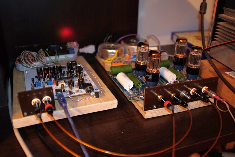

evo jedan brzinski osvrt, fenomenalan i fluidan preamp, melodiozan, lagano topal uz ovaj izbor lampi
TV dvostrukih trioda 6BL7 i 6BX7...za preporuku svakom, tko voli "lampaski zvuk" .. prosli mjesec sastavio na dasci ali sljedece ce biti i kutija jer to i zasluzuje

legenda : sa lijeve strane trenutno opet kod nas popularna AYA II :P , a na desnoj dasci AIKIDO OCTAL; plocica od broskija direktnom linijom

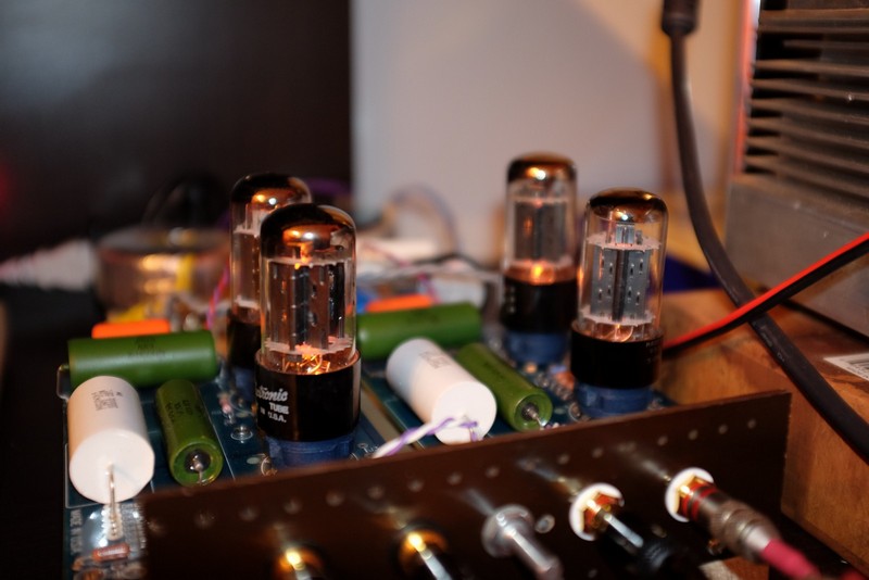

evo jedna od malo blizega.. lampadine su GE nabavljene pred 10tak godina..kad su bile po dolar dva..i negdje sam ih svo ovo vrijeme cuvao za pravi projekat,
ovdje su uletile idealno jer sam trazio neki preamp za malo poteplit novi i podosta sirovi LM3875 ampic...
zeleni PIO-eti gore su jedan par u napajanju za filtraciju, drugi par kao opcija izbora izlaznog konda.. ali broskie je isporucio CDE polipropilen sa njima, 1uF 1000V..bez straha se moze i taj pustit unutra, nisam primijetio nikakav rezak zvuk...

Super izgleda. Šteta što sam ispao iz lampa priče pa to sve uzimam sa rezervom kada je ton u pitanju, no lagao bi kada bi rekao da me ne hvata nostalgija kada vidim ove vruće staklenke.... Nadam se da ćeš sve to i skutijati na jednakom nivou. Probaj se maknuti sa tih starih papirušina u ulju, po meni to je samo mit, na mjerenjima u pravilu smeće, stavi nove kodove.

ojla elvis, he PIO su lokalna rezerva napajanja na pcbu (u paralelu sa elkima koji su na plocici iza, malo udaljeniji) , a drugi par je kao opcija na izlazu iz preampa prema pojacalu.
trenutno su u upotrebi kao coupling oni veliki bijeli Cornell Dubilier kondici koji su polipropileni.. i oni sviraju.. pio su na plocici ali odspojeni . preklopnikom se more birat izmedju njih i bijelih,
tako je to broskie zamislio, biras po "ukusu" i muzici.. ja sam spojio i ostavio polipropilen te zasad nemam zamjerki!
iza preampa dolazi tranzistorac, tj cip 3785... ovaj preamp mu je dao drugu dimeziju (LM je bio sam po sebi "presirov") te su lampe ovdje u sluzbi, uvjetno receno koloracije
sto je bio trazeni i zeljeni efekt ;)
