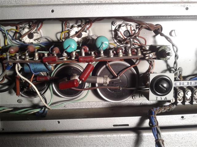

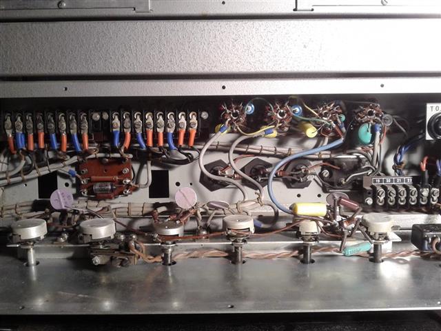

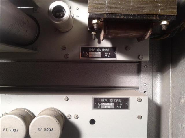

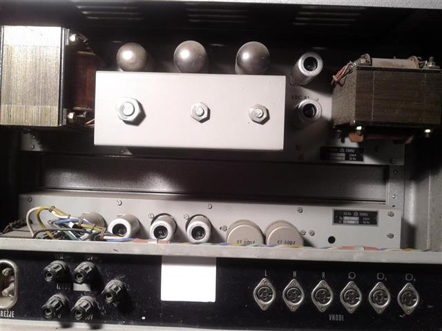

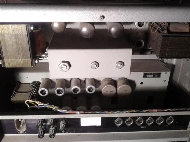

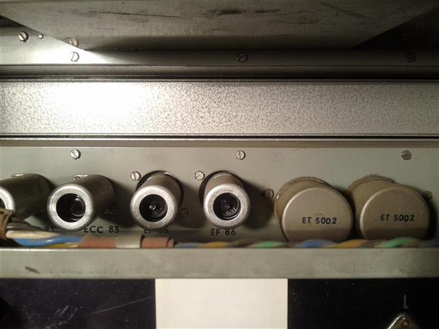

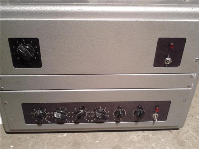

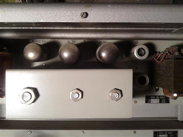

Pozdrav svima!
Nov sam na forumu i molim za pomoć u vidu sheme ili ako netko ima nešto više za reći o ovom pojačalu.
Naime, ovo je nekakav stari razglasni rack. Sastoji se od predpojačala EO-1202 (2xef86, ecc81, ecc83) i pojačala EO-2401(ebc81, ecc81, 2xel43 i gz34 u napajanju).
Ima nekoliko ulaza, a izlazi su 70V, 100V i 16ohma.
Generalno izgleda jako uredno, iznutra i izvana.
Evo slika

Btw. dobio sam odgovor od tubemana koji između ostalog kaže da se u pretpojačalu koriste i dva mikrofonska transformatora koja bi bila odlična za MC stepup, kada bi mogli prenijeti potreban raspon. Ali da nisu dovoljno dobri za išta osim za ono za što su namijenjeni, tako da od njih nema koristi osim za prvotnu namjenu.
To stvarno nije moja domena i o tome ne znam ništa, čak i prvi put čujem za MC step up. Ali evo informacija više za one kojima će nešto više značiti.

Tu ćeš eventualno moći iskoristiti trafoe , ne izgledaju loše, i ove chiken knobove haha.
Sjećam se na mom RIZ-u da su trafoi bili ogromni vrlo neuredno složeni paketi limova (valjda su bili pretanki limovi) tako da je to sve izgledalo valovito, neujednačeno. A ni namoti nisu bili baš strojno motani. Ali tako je izgleda bilo od početka, jer su oba trafa potpuno objana u sivu boju izvana. Po boji se vidilo da su tako neuredno složeni već u tvornici. Ali nije bilo brujanja u njima.
