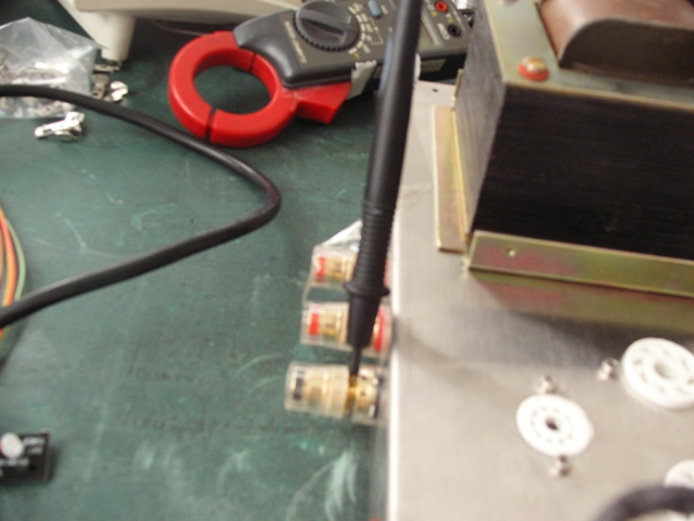

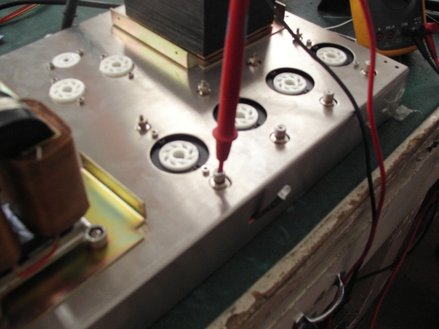

Dakle, namjesti sve lampadine u podnožja na svoja mjesta, spoji zvučnike i uključi sve kao kad slušaš glazbu (lampadinska pojačala ne smiju nikad biti uključena bez spojenog "tereta" tj. zvučnika). Postavi crnu pipalicu unimera negdje na masu ( na slici je to minus izvod zvučnika), a crvenu ubodi u izvod za bias ispred svake lampadine pojedinačno. Postavi područje za mjerenje napr. na 100V (DC, istosmjerno), i mjeri bias svake lampadine pojedinačno. Vrijednosti će zavisiti o tome kako je konstruktor riješio izvod biasa (sa kolikim otporom), a taj podatak nemam, ali svejedno, ako neka lampadina dosta odstoji u vrijednostima, recimo preko 10%, treba pokušati namjestiti bias preko pota iza svake lampadine.
Bilo bi zgodno imati set novih EL34 lampadina tako da imaš neku referencu ili odnijeti negdje ove lampadine što imaš na testiranje.
Kad izmjeriš, napiši vrijednosti ovdje, pa da vidimo što nam je raditi dalje ;)
