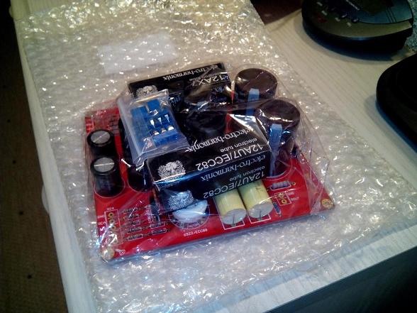

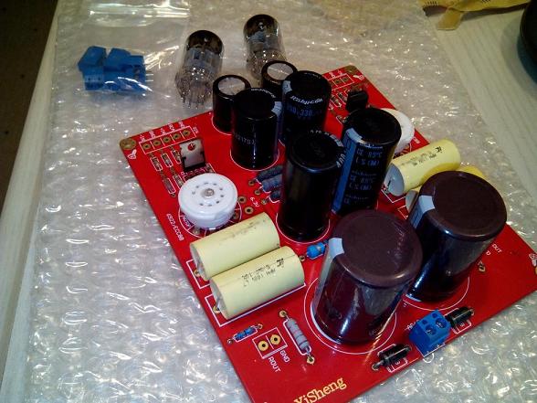

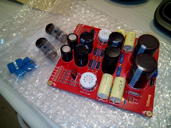

Kupio sam ovaj buffer na slici balanced/unbalanced in sa unbalanced out-om za potrebe slušanja cd plejera koji ima balanced out ( Vincent cd-s1 ), pa me zanima slijedeće. Na pločici piše da se napaja sa 6,3V za grijanje lampi i 48-110V izmjenični napon za pogon lampi. E sad pitanje: koji je napon optimalan za pogon lampi između 48V do 110V ili koji je naj bolji odabir napona? Lampe mogu biti slijedeđe: 6dj8,6922 ili e88cc ja sam dobio ruske 6h23p.Ako nekog zanima komplet košta 71$ plus 7,54$ shipping. Hvala i pozdrav iz Osijeka.
Drugi profil.
Jedan profil.

Na slici koliko vidim u paketu su stigle ECC82, to je pretpostavljam za neku drugu namjenu ili?
Re: Balanced buffer
PostPostao/la Deenon-xd » 11 ožu 2014, 03:26
To su kutijice od drugih lampi no unutra dobiješ one koje naručiš, a original kit je sa 6n11 lampama.

Ovako bez šeme je teško bilo što pametno reći, no krenimo bazičnom logikom, lampe koje spominješ da su u igri ipak "vole" koji volt više od navedenih 50V, pa bi se se ja fokusirao bar na 100V AC-a, no velim teško je reći bilo što konkretno na pamet. No kako sumjnam da je kinez poslao šemu, te da je sve na pamet, morati ćeš napraviti i jednostavna mjerenja, znači cilj će ti biti izmjeriti struju na svakoj triodi jedne lampe, te izračunati da li je lampa u zadanim okvirima, tj. da nisi prekoračio maksimalnu dozvoljenu disipaciju (Pa). Kada to izmjeriš i uvjeriš se da je sve OK, onda mirno spavaš. Znači osiguraj negdje 100V i DC voltmetar u ruke i mjerenjem potvrdiš da je sve u dozvoljenim granicama. Izmjeriš napon preko katodnog ili anodnog otpornika, te jednostavnom formulom I=U/R dobiješ struju u amperima tipa (0,0nn A) koja "curi" kroz triodu. Poslije toga izmjeriš napon na pinovima jedne triode anoda/katoda (Uak) i jednostavnom formulom P=Uak x I dobiješ watte. Ova vrijednost nikako ne bi smjela prelaziti Pa vrijednost u podacima o lampi. Ovu radnju moraš ponoviti za svaku triodu unutar jedne lampe, jer ne mora značiti da su radne točke obje triode u jednom staklenom balonu jednake...

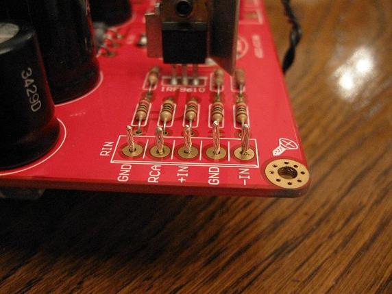

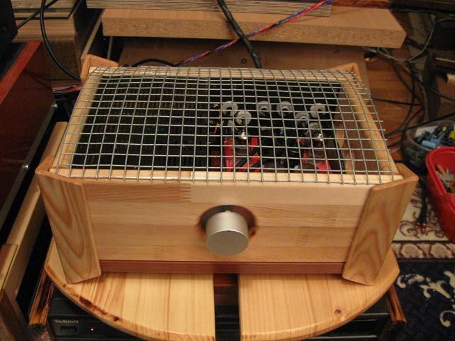

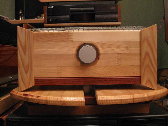

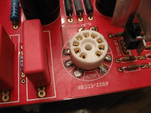

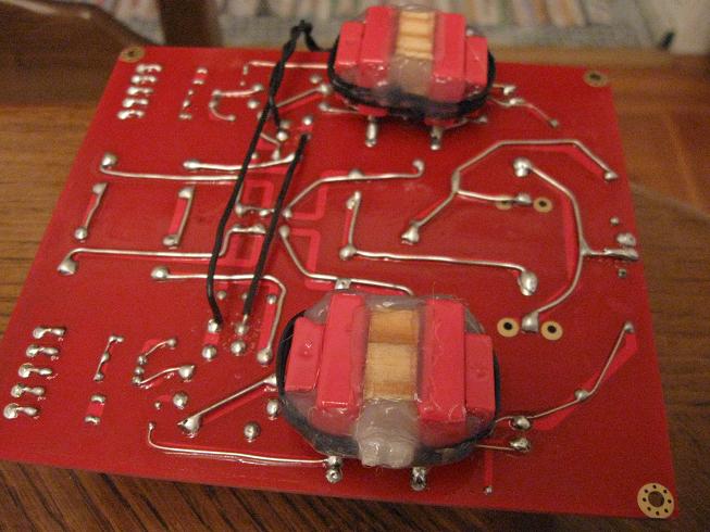

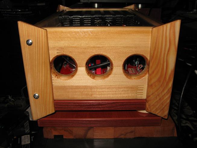

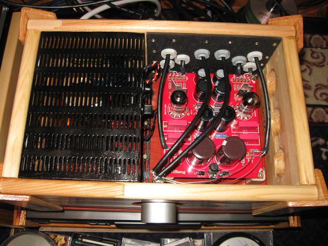

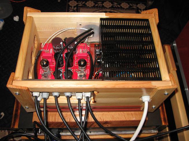

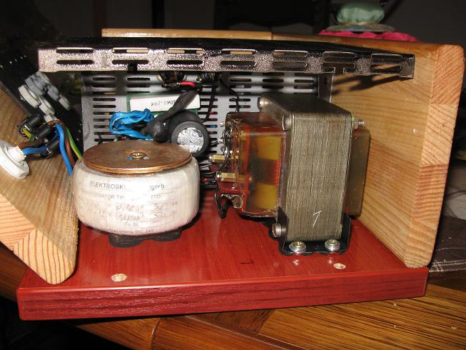

Pozdrav, evo završih i kutiju za pp uz par riječi. PP ploču sam malo modificirao: srebrnom žicom sam prešao preko bakrenih vodova za napon i signal, metnuo pozlaćena postolja za lampe, umjesto 5uf stavio 2 od 2,2uf plus 0,68uf WIMA puta 4 sekcije, EI trafo za pogon lampe i toroid za pogon grijača u lampi, direktno na pločici zalemio vodove za in i out sastavio kućište od drveta plus podnica od oplemenjene iverice visoki sjaj, 220v sekcija metalno odvojena i uzemljena od audio sekcije, strujni kabal od punog profila 3*1,5mm, pored fiksnog napravljen varijabilni izlaz za direktan spoj s izlaznim pojačalom.
Slušni dojmovi: sve radi uredno bez imalo bruma, zvuk bez greške onako kako sam očekivao i više od toga sad dok se usvira biti će više dojmova uglavnom prezadovoljan uloženim i dobivenim. Slušanje akustike je osobito prirodno tako da se može satima slušati no to je onako na prvu dok se sve ne razradi i usvira.

slika još

Još malo.

Zašto misliš da su Wima bolji kondezatori od onih originalnih?
Ovo prililično ružno izgleda a nisam uvjeren da doprinosi zvuku. Ti su se kondezatori mogli i ljepše postaviti bez podvezivanja i vrućeg ljepila.
Poduplavanje vodova mi se također čini nepotrebnim zahvatom. A na način kako je izvedeno prije bi moglo stvoriti probleme.
Signalni vodovi.
Zašto je to napravljeno tako?
Načelno bi trebalo biti bolje bez konektora ali ovako postaje nepraktično za korištenje. Da je ovo komponenta koja se ugrađuje u rasklopni ormar pa da se vodovima interno povezuje OK ali to nije slučaj.
Zapravo nejasno mi je zašto je tolika količina signalnih kabela u ugri. Može li neka blok shema kako je to spojeno?
