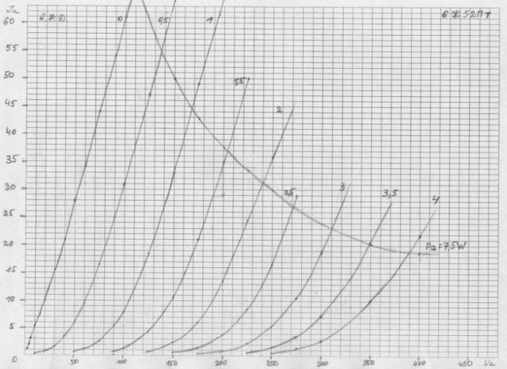

Čisto da skrenem pozornost na ovu rusku cijev, odgovor moćnog Sovjeta na Siemensovu D3a pentodu.
Naravno, karakteristike obje lampe ne mogu biti potpuno iste, no direktno su zamjenjive, pin kompatibilne, s tim da ruska verzija ima
dosta veću maksimalnu disipaciju kao i granične vrijednosti te malo veće pojačanje.
Po meni (i ne samo meni), a probao sam je dosta puta puta u direktnim aplikacijama sa svojim katodnim autotrafo eksperimentima,
pa onda sa GM70 , kao i sa 300B i 6C33C, dakle svugdje gdje treba veliki swing, mali izlazni otpor i respektna struja, ova lampica radi
(a i ostalima koji su je čuli) bar tako dobro i zvučno kao i D3a.
Koristio sam je isključivo u triodnom spoju, u radnim točkama od 180V/20mA do čak 200V/30mA (6W!), sa anodnim opterećenjem
10K. Nemojte zaboraviti, ako želite zaista iskoristiti ovu moćnu ruskinju u ovim uvjetima, anodni otpornik treba biti preko 12W!! Sve će Vam ona to vratiti kroz čvrstu i detaljnu zvučnu sliku.
Sve to lampa podnosi bez greške, max. limit disipacija joj je 10W(!), i g2 preko 1W.
Sa realnim pojačanjem redovito preko 70x, s prigušnicom 83x. I izlaznim otporom u tim točkama od 1,6K !!
Plus nizak šum. Plus dug životni vijek. Plus prihvatljiva, čitaj - poštena cijena. Plus dobra zaliha (kod mene, naravno).

A evo i triodnog grafa koji se pokazao vrlo točnim:

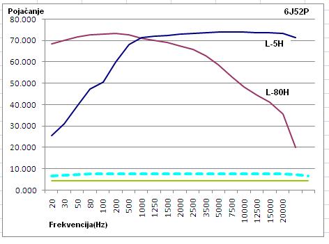

Do 211-ce sa anodnim teretom, poslije GM70, 845 itd sa prigušnicom. Što i nije neki problem, kome treba prigušnica, kod Kolareka sam ostavio većinu kalkulacija za 80-120H sa 30mA na EI60 jezgri, samo je oklopite i to je to.
Naravno, možete ih staviti i u seriju, nećete smanjiti parazitni kapacitet svake ponaosob, ali smanjit ćete ukupni koji lampa vidi u teretu i tako proširiti frekventno područje prema gore.
Konkretno, za aplikacije sa ovom lampom optimum je serija 80H i 5H prigušnica, prva na tijelu EI60, druga na EI42.
Evo karakteristika pojačanje/ frekvencija sa ove dvije prigušnice u seriju, prema karakteristikama ove lampe (otpor, strmina). Koga zanima zašto tako pada krivulja prigušnice od 80H, e pa ima skoro pa 4nF kapaciteta. Što i nije toliko do motača ili materijala, koliko do zaista puno slojeva da se dobije ovaj induktivitet.
