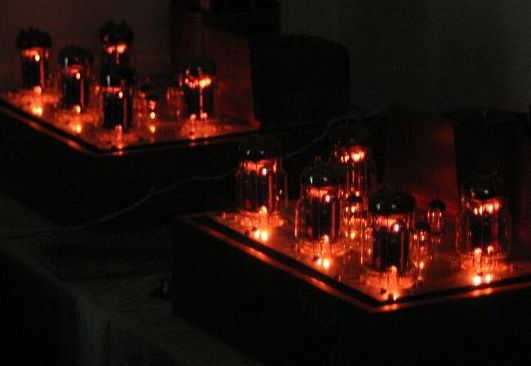

Kaligula,tko im može odoljeti,još kad se lijepo zacrvene
Re: PP+SE=BiAmp
PostPostao/la sstrsat » 11 pro 2011, 12:04
grunf je napisao/la:Kaligula,tko im može odoljeti,još kad se lijepo zacrvene
Mislis ovako? :D
OTL 2.jpg (22.26 KiB) Pogledano 3788 put/a.
Re: PP+SE=BiAmp
PostPostao/la grunf » 11 pro 2011, 12:17
sstrsat je napisao/la:
Mislis ovako? :D
baš tako :hail:
