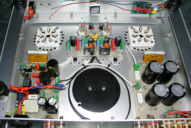

Nesto me zeza oko umetanja privitaka pa cu u svaki post po jednu fotografiju. Srecom, samo su tri.
Evo ozicenja ulaza do preklopnika, zica za 220V, te nesto ozicenja masa. Slozen je i ulazni dio. Zdjelu s toroidom potrebno je montirati na kraju...

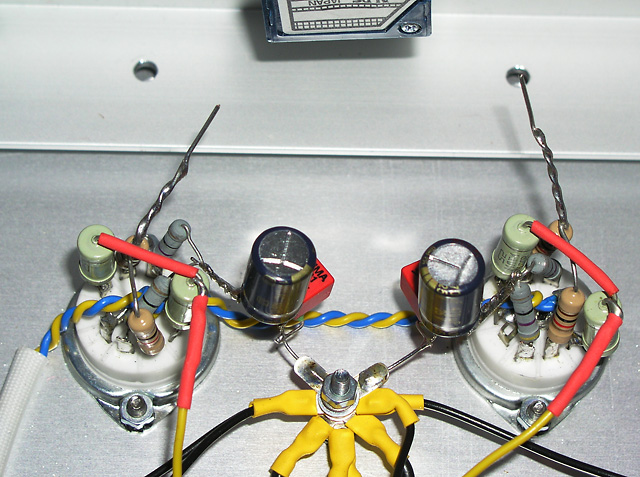

PostPostao/la Edison » 09 tra 2012, 22:00
Ulazni dio. Obje sekcije duple triode koriste se paralelno. Uspio sam to sloziti bez koristenja lemnih letvica. Vidi se i centralana tocka mase. Nije bas tocka, ali centralna jest... :D Pod taj vijak ide jos 6 zica.
Plavozuta pletenica je za grijanje ulaznih cijevi. Dvije zice koje strse spajajau se na potenciometar.

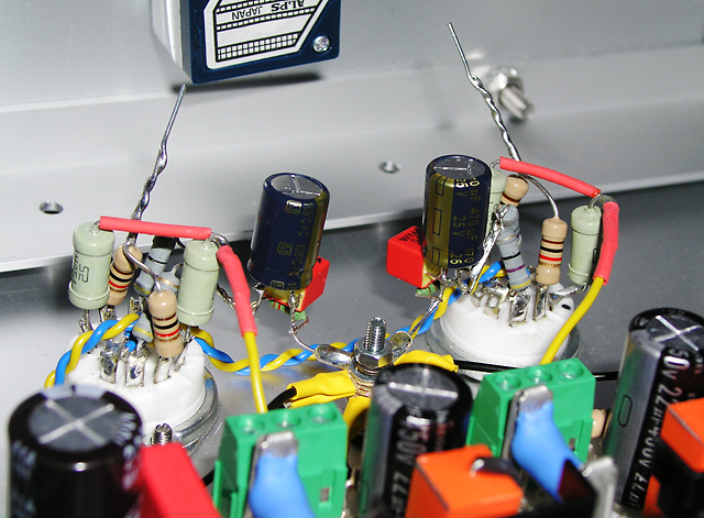

PostPostao/la Edison » 09 tra 2012, 22:12
Ovdje sa malo bolje vidi kako je slozen ulazni dio. Lijepo se vidi i kako sam spojio katodnu grupu (otpornik, elektrolit i mali blokic). Posto imam namjeru isprobati nekoliko cijevi u ulaznom dijelu, cijeli ovaj sklop se da izvaditi zajedno s podnozjima za cijevi. Potrebno je odlemiti samo one dvije zice koje strse i koje se vezu na potenciometar. Grijanje i sve ostalo se da odvojiti bez lemljenja. Dok oni u formuli 1 promijene gume, ja promijenim driverski dio u pojacalu... ;)
Dobro... meni treba malo vise vremena, jer treba odlemiti i vezni kondenzator koji za sad nije motiran... ali ipak, islo bi brzo.
