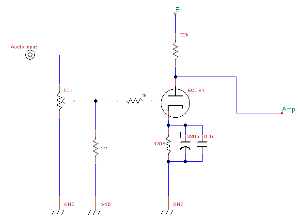

Evo crtao sam shemu i ne znam koliko sam bio uspjesan jer mi je koncentracija smanjena jer sam pospan :)
Krenut cu s ljeva. Potenciometar sam uzeo 50k cisto iz razloga jer sam cesto vidjao bas tu vrijednost za regulaciju glasnoce pa nisam siguran jel to dobro odabrano. Paralelno 1M na gnd je da se otklone smetnje uzrokovane eventualno losim potom. O grid stoperima smo rekli da cemo jos pricati. Ostalo mi je vise manje jasno.

PostPostao/la harkonen » 03 srp 2012, 14:49
Par blitz sugestija:
1. Pospan nemoj ništa raditi, niti to može biti izlika. Nije ti neki izgovor, znaš. :-)
Pogotovo kad se upuštaš u rad sa ovakvim naponima, nema tu pospanosti.....
2. Koja je "standardna" dogovorena vrijednost ulaznog otpora uređaja, a koja se često (i prečesto) deklarira kao opća i jedina? Pa se onda i prenosi dalje kao bogomdana ? 47K. Kad smo kod toga, i taj 1M sa klizača prema masi smanji na 470K.
Dakle, da li je isto kada je potenciometar primjerice na pola od 10K ili od 50K, odnosno da li je isto kada signal prolazi kroz 5K ili 25K? Zbog čega je ili nije? Ili još bolje, što kada je (kako je najčešće kad slušamo doma osim u uvjetima tuluma ili živciranja susjeda) potenciometar maltene na samom početku? Tada signal prolazi skoro kroz cijeli otpor potenciometra.
Grid stopper, čini li taj otpor sa ulaznim kapacitetom lampe kakav RC član?
Ako bi zanemario induktivne komponente komponenata jer su očekivano zanemarive za frekventni opseg koji nas zanima,

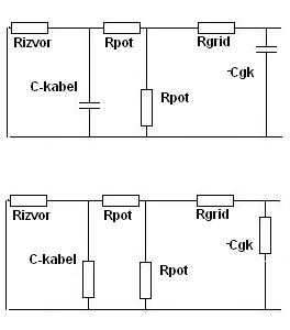

i ako u cijelu priču ne bi stavio i vezni kondenzator (kao kod tebe na shemi, da povučemo analogiju) , dobio bi otprilike ovo - prvi blok je kabel, pa potenciometar, pa grid otpor pa kapacitet lampe:
I koliko tu filtera na djelu imamo? Probaj ubaciti vrijednosti Ckabel oko 50-100pf i Cgk oko 10-15pF,
pa variraj sa otporima i računaj frekvencije reza da dobiješ osjećaj što i kako.
Ne zaboravi, ispred Ckabela je otpor izvora signala - Rizvor, a kad ubaciš određenu frekvenciju , tada ti C postaje R i onda dobivamo kao na slici dolje - koliko? Tri atenuacije signala od koje su dvije ovisne o frekvenciji. I to bez umješanog veznog konda koji bi bio u seriji sa Rpotom, također frekventno ovisan.
Naravno, najbolje bi bilo kad bi on (vrijednost pota) bio što manji, ali kao takav opterećuje izlaz izvora signala pa tu u praksi zbog univerzalnosti (nikad ne znaš na što ćeš sve spojiti neki uređaj) i ne treba ići niže od npr. 10K.
3. Rk ti je pogrešan (odnosno bio bi skoro dobar kad bi obje sekcije ECC81 bile u paraleli, ali sudeći po vrijednosti anodnog otpora - nisu), a i Ck ti je pogrešan za ovaj upisani Rk, ali bude ok kad upišeš točnu vrijednost Rk. A ti sad reci zašto!
To će pokazati da si proučio forum čak i ovlaš jer je puno puto to spominjalo....
I tako to...pospan, veliš?
Ajde sjedni i popravi ovo, izračunaj izlazni otpor ovog driverskog stupnja, kao i pojačanje.

PostPostao/la sstrsat » 09 srp 2012, 15:11
harkonen je napisao/la:I koliko tu filtera na djelu imamo? Probaj ubaciti vrijednosti Ckabel oko 50-100pf i Cgk oko 10-15pF,
Drazene, moran te ovdi malo ispravit. Previdil si da ovdi ulazni kapacitet lampe nije samo Cg-k i da tu triba dodat i uticaj barbe Millera. Kako ce ECC81 sa 22K u anodi imat pojacanje od oko 35 puta onda ce njezin ulazni kapacitet bit nekih 70 do 75pF (skupa sa uracunatim i parazitnim kapacitetom podnozja i spojnih zica) pa sa tom vridnosti triba racunat
