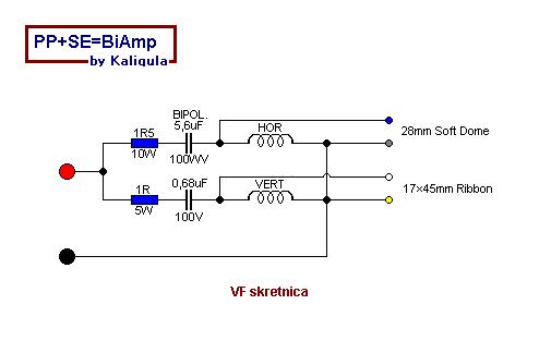

Mozda san i ja u krivu, nije nemoguce. Na taj zakljucak su navele vridnosti kondova u skretnici. Ribon naravno je u svojoj osnovi niskoomska jedinica ali ovdi bas ne bi smila bit toliko niskomska jer je prakticno samo preko konda vezana na pojacalo. Ili su se pretpostavke konstruktora mozda osnivale na tome da nije toliko bitno ako je preko 14kHz jako niskoomski teret direktno na pojacalu. Ako je tako, hmmm
Stavit cu kasnije to malo na papir, mozda si indirektno dobro ukazal da tu ima i jedan prikriveni problem. U svakom slucaju triba to malo matematicki razmotrit.

Dečki, Dali deklarira 8 Ohma za ribbon (btw, mislim da je prije riječ o tzv. kvazi ribbonu nego pravom, true ribbonu) i 8 Ohma za soft-dome. Mislim da je do nesporazuma došlo zbog ove greške u shemi koju je postao Kaligula na petoj stranici:
...tih 0.68uF bi trebalo ići ispred ribbonca...

PostPostao/la Kaligula » 10 pro 2011, 20:25
Roko je napisao/la:Dečki, Dali deklarira 8 Ohma za ribbon (btw, mislim da je prije riječ o tzv. kvazi ribbonu nego pravom, true ribbonu) i 8 Ohma za soft-dome. Mislim da je do nesporazuma došlo zbog ove greške u shemi koju je postao Kaligula na petoj stranici:
@Roko, imaš pravo.
Evo konačni ispravak!
SORRY!

Da, ako je tih 0,68uF ispred ribona onda se vec stvari poslaguju. Sad, kolika mu je impendancija, i da li je ona stvarno 8 oma.
Riboni ka izrazito niskoomske jedinice u osnovi zahtivaju prilagodni trafo da bi mogli normalno ic na standardne 8-omske izlaze pojacala. A je li ovdi pravi ribon sa integriranim trafom ili je to nekakav kvazi ribon.
Mada, ako je deklariran na 8 oma, matematika se ne slaze sa objavljenim paranetrima (14kHz-a). kako su riboni pretezno uglavnom omski teret, sa tom vridnosti kondenzatora i sa onih 1,5 oma ispred matematika kaze da to nije 14 nego 25kHz-a. Ona zavojnica paralelno sa njime tu ne bi tribala puno minjat na stvari.
Ako je podatak o 14kHz-a tocan, onda izlazi da mu je impendancija nesto preko 15 oma. Ako je tako, nista zato, to nece pravit nikakve probleme
A onih 5,6uF matematicki odgovara tome da je onih deklariranih 3,2kHz-a otprilike stvarno toliko

PostPostao/la Roko » 10 pro 2011, 20:48
sstrsat je napisao/la:
Ispred je 1 Ohm.
