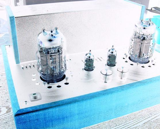

PostPostao/la harkonen » 19 ožu 2012, 19:46
Re: DAH - 2 (kit i upute)
PostPostao/la tom_hifi » 19 ožu 2012, 19:54
Jaooo, prepredobro :) Babuškice .. :D
PostPostao/la pamook » 19 ožu 2012, 20:49
a yebote, dok sam nasao di je prebacivanje u pozitiv u acdsiju :evil:
al vrijedilo je, izgleda fenomenalno :o ... jedva cekam :hail:

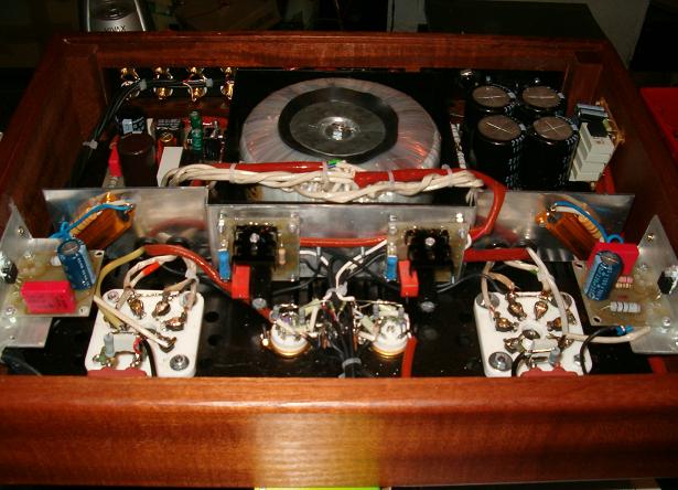

PostPostao/la Edison » 07 tra 2012, 21:31

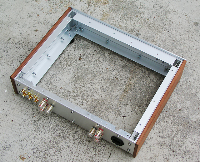

Evo da se ovdje malo ubacim i dam podrsku pamooku s njegovom gradnjom DAH-a 003. Ovaj moj bi trebao biti 002. Ja nisam bio dovoljno strpljiv i pametan da sacekam Deana i njegova predivna kucista za DAH-2. Isao sam raditi po svome, a Deanu ipak moram zahvaliti za ovo mahagonija na bocnicama. Da sam pricekao i uzeo kuciste, puno manje bih se naradio, a pojacalo bi bilo u visem stupnju gotovosti...

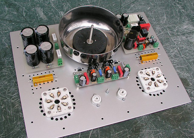

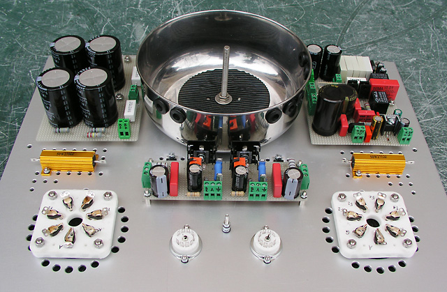

No sto je tu je... Osnovni problem predstavljalo mi je kuciste za toroid. Trebalo ga je na neki nacin oklopiti, jer iznad njega direktno sjedi prigusnica, a i izlazni transformatori su blizu. Poceo sam traziti razne kutije, padele, sherpe i slicno... samo da odgovaraju dimenzijama i da ih magnet hvata. Vec sam se mislio obratiti sonnyju za pomoc, a i Dean se ponudio da ce napraviti/preraditi oklop toroida iz njegovih kutija. Medjutim, najvise volim sam rijesiti problem pa sam se dao u potragu po prodavaonicama, a paralelno sam "pustio glas" sto trazim medju poznatima. Kupio sam i jednu pocincanu kantu za vodu cije je dno bilo dobrih dimezija... I onda se javila kolegica s posla da ima zdjelicu za salatu od inoxa pribliznih dimezija, i da je magnet hvata. Pokazala se idealnom. Kolegica je ostala bez zdjelice za salatu, no dobila je onu pocincanu kantu u kojoj odjednom moze pripraviti brdo salate, no ona ce to iskoristiti za cvijece...
Prigusnicu i izlazne transformatore sam dao u "Odeon" na oklapanje. To je stvorilo nove probleme. Transformatori s oklopima leze na uzoj bazi, vertikalno, a neoklopljeni se montiraju horizontalno. To je dovelo do toga da rupe na harkonenovim plocicama vise ne odgovaraju, a smetali su i izvodi iz trafoa. Kako god okrenuo, nikako sloziti...

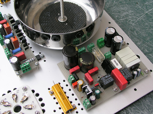

Kvragu i plocice, odlucio sam sve prebaciti na busene eksperimentalne ploce. Potrajalo je 10-15 dana dok sam prebacio svih 7 stampanih plocica na moje 3 busene. Kad sam vec radio od nule, dodao sam i eliminator istosmjernog napona u mrezi. Ponekad zna biti malo DC-a u mreznom naponu i posljedica je da toroidi tada zuje...
Plocice su gotove, montirane, i sad ce to trebati oziciti i ispitati. Osim potenciometra i prikljucaka za ulaze/izlaze, sve se nalazi na gornjoj ploci. Sve lezi horizontalno i pristupno je za mjerenje/servisiranje. U radu moram ustanoviti kako je s raporedom topline, i da li ce moci ovako ostati, ili cu velike narancaste otpornike morati montirati na vertikalne L-profile. Mozda ce trebati jos koja rupa za hladjenje i slicno...
DAH-2 je fleksibilan kit i moze se sastaviti i na ovakav, ili neki treci nacin. Kome se ne radi puno oko kucista nek' se javi Deanu...
