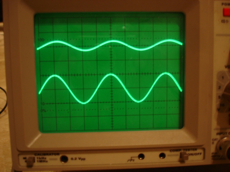

Zavisi kako stojis sa vrimenom do povratka bolje polovice. Sad kad su vec otvoreni ne bi bilo lose izmjerit krivulje impendancije samih jedinica. Ako mozes generirat na laptopu signale raznih frekvencija i sa pojacala ih dopeljat svakoj posebno jedinici preko otpornika od barem 8 oma to se moze skopom lako izmjerit. Slikat oscilograme pa se posli iz njih to preracuna.
Mjerenje induktiviteta zavojnica u skretnici bi isto bilo korisno ali ni ono nije obavezno ali to pita ili mjerac induktiviteta ili isto ic ovako sa skopom i otpornikom odredjenog otpora.
Kazem, nije obavezno provest ta mjerenja (mada ih ni lose imat) tako da ako moras zaprt zvucnike prije nego ca ti se bolja polovica vrati, mozes slobodno. Reda radi samo izmjeri omski otpor jedne bas jedinice.
Samim gledanjem necemo vise nista novo ustanovit. Manje vise smo ustanovili sve ca je bitno. Bas jedinice su jednake, znamo kako su spojeni visokotonci. Tako da zasad (dok ampovi ne prodelaju) nimamo ca vise ca puno ovdi gledat.

Ima znaci vrimena koliko oces? OK, kako san vec rekal, triba ti otpornik izmedju pojacala i jedinice koju mjeris. Vridnost otpornika toliko nije bitna ali je bolje da je veci. Nekih 8 oma je minimum ali nece nimalo skodit (a i bolje je ) ako bude 50, 100 ili 200 oma. Jednu sondu skopa prije otpornika a drugu posli i slikaj oscilograme na raznim frekvencijama (ne zaboravi zapisat na kojim si naponskim setingima skopa i koja je frekvencija barem priblizno).
Nivoe signala drzi tek tolike da skop sigurno sinhronizira i neka ti sinhronizacija skopa bude na onom kanalu koji je spojen prije otpornika (na izlazu iz pojacala). Ako nisi siguran da ti nece neki naponski nivo pobic u preveliko i time eventualno ostetit tweetere, provedi ova mjerenja samo na jednoj bas jedinici.
Induktivitet zavoknica se moze mjerit na istom principu. Uzmes veci otpornik izmedju pojacala i zavojnice tako da na otporniku bude najmanje 90% ukupnog napona i slikas oscilograme. Jedino kod ovog mjerenja tribas nastojat preciznije znat frekvenciju. Sam induktivitet se sa sasvim dovoljnom tocnoscu izracuna iz naponskih nivoa na oscilogramima i poznate vridnosti serijskog otpornika.

Evo, spojeno je, instalirano i krećem.
Krećem sa basom.
Koje frekvencije da pićim? I vjerovatno sinus?

Pa recimo negdi od 25Hz pa sve do 3,2kHz-a. Sinus, naravno. Ako krenes oktavno od tih 25Hz onda ces i izac tocno na 3,2kHz. Negdi pri dnu (izmedju 25 i 50Hz) ces napipat i rezonantnu frekvenciju
A na tweetere nemoj ni ic sa tim signalom generiranim u PC-u. Ki zna ca on jos moze slucajno generirat u vidu kakvih ultrazvucnih spiceva a to bi moglo doc glave tweeterima. Wooferu se nece nista desit tako da samo njega izmjeri.

Samo mi reci jeli ovo u redu jer ovo prvi put u životu radim.
Signal 50Hz, 0,5V
