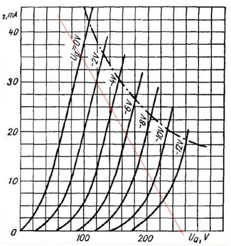

Ovako nešto?

Sve si bolji. Od sada si službeni forumski crtač radnih linija :-)
Probaj uzeti par zanimljivih lampi (trioda ili u triodi) pa u Tube preamp temi kad stigneš ubaci koju shemicu
sa matematikom (pojačanje, otpor radni i izlazni, katodni...) za npr 6n1p, EL84, 6y6....

To misliš na katodno sljedilo ili klasični AF stupanj?
Re: 6S19P headamp
PostPostao/la harkonen » 19 lip 2011, 15:14
Kako ti hoćeš... AF stavljaj u temu Tube preampa, a katodna sljedila u temu buffera...

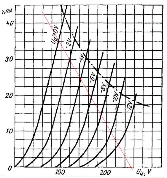

Gledam graf 6S19P pa mi se sve nekako čini da je lampa linearnija u području viših anodnih napona.
Razmišljam da bi možda bilo zgodno pomaknuti radnu točku malo desno, čak i uz nešto nižu struju.
Npr. na Ug -30V, Ia 70mA, Ua 113V.
To bi značilo nešto viši napon napajanja 6S19P od 243V i otpornik u katodi 1k8 umjesto 1k5.
Mišljenja?

Dobro. Struje će i tako biti dosta. I preveć'. A i baš taj 1,8K imam veće snage :-)

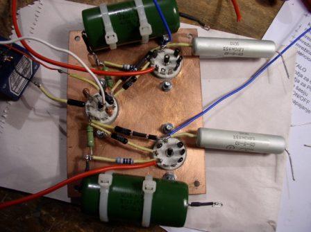

Dok čekam trafo i prigušnicu malo sam lemio...
Ikebana point-to-point style :mrgreen:

Pa nego kako drugačije nego p2p. Samo na izlazu su mi neke čudne AA baterije, srebrne boje i sa dugačkim izvodima. :mrgreen:

E, baš te ti "baterije" sviraju u ovom jačalu. Koštaju 100 Eur par, ali vrijede. Svaki cent.
Pitaj Joea uostalom...
