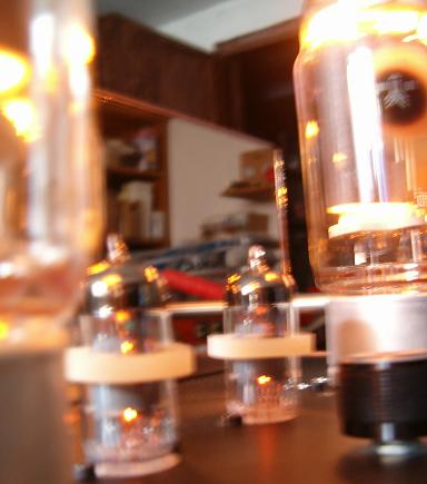

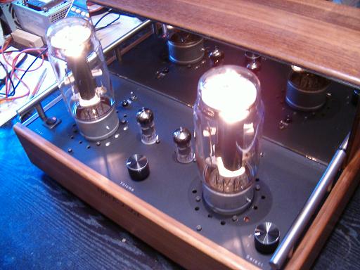

Eto, prije tjedna promjene stope PDV-a i nove borbe sa korisnicima, malo da se pozavršavaju razne obećane stvari....
Ovaj put provjereni GM70 sa 6J51p (dakle ne 6j52p nego 6j51p) u triodnom spoju, lampa koja nije ni pin kompatibilna
sa npr. 6J52p (i D3a) - zamjenjeni g2 i g3 pinovi i koja se reklamira kao ruska varijanta EF184,
radni uvjeti Ua - 180V, Ik- 10mA, Ra- 18K, Uk-1,68V, Rout- 2,5K, u- 58x ..... fina neka lampica, šamaranje ne donosi
čujne efekte, silikonski prstenčići su samo zbog postizanja veće cijene :lol:

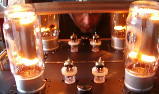

PostPostao/la LesFaul » 26 vel 2012, 14:11
harkonen je napisao/la:
Izbacite uljeza! :ugeek: ? :mrgreen:
EDIT: Trebala je bit quotana zadnja fotka po redu ali nejde quote attachmenta.... Svejedno, izbacite uljeza s trece fotke!
