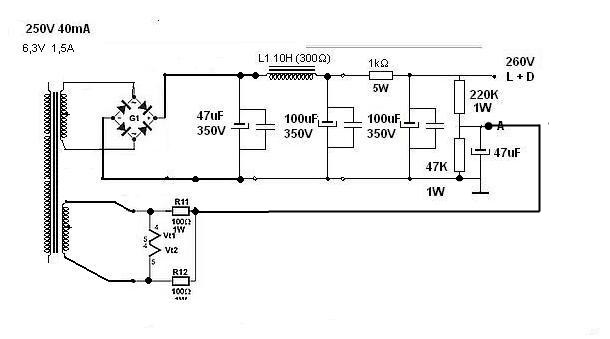

PostPostao/la audio kutak » 24 svi 2012, 16:42
evo nakon malo kemijanja ovo sam složio:
ako može, ok
ako ne može, zašto ne može? dali se uopče smije kombinirati AC grijanje sa DC napajanjem ili oba moraju biti DC?

PostPostao/la Khadgar2007 » 24 svi 2012, 16:46
Imaš "greškicu"... Spojio si R11 i R12 sa masom dok ta žica treba ići na točku A.
edit:nije bitno AC i DC grijanje kada dižeš potencijal grijanja.

PostPostao/la audio kutak » 24 svi 2012, 17:27
Khadgar2007 je napisao/la:Imaš "greškicu"... Spojio si R11 i R12 sa masom dok ta žica treba ići na točku A.
uh, krivo sam spojio...tako sam vidio na jednoj elektorovoj shemi....evo ovako je trebalo...
a ovo je original shema sa koje sam uzeo zamisao...

PostPostao/la Dean » 24 svi 2012, 17:30
Mulac....( :D ) Tamo gdi je točka A, spojiš zajednički vod od 100 oma otpornika.
Zajednička točka tih otpornika, trebala bi ići na masu, ali kako želiš podignuti potencijal mase, spojiš to na točku A.

PostPostao/la Khadgar2007 » 24 svi 2012, 17:36
Audio kutak, pa isti si đavo napravio sa drugom šemom, pogledaj bolje da si opet spojio sve to na masu. Kao ča sam ti rekao već na prvoj šemi, druga šema nema niti naponskog dijelitelja.
Ovako to treba biti spojeno ako se hoće podići potencijal grijanja, o čemu raspravljamo zadnjih nekoliko dana.

PostPostao/la audio kutak » 24 svi 2012, 17:38
Dean je napisao/la:Mulac....( :D ) Tamo gdi je točka A, spojiš zajednički vod od 100 oma otpornika.
ne, pitanje je dali zajednička točka tih otpornika može biti spojena na masu? znači ako se napravi bez naponskog djelila...
jer, na onoj drugoj original shemi je tako napravljeno, pogledaj...
ako naponsko djelilo mora biti onda ovo sa spojem na masu otpada....
znači, može biti ovako.

PostPostao/la audio kutak » 24 svi 2012, 17:39
eh, prestigao si me Khadgar2007... :mrgreen:
mene je zanimalo ako se ne želi dići potencijal grijanja niti koristiti naponsko djelilo... dali se mogu onda ona 2 otpora od 100 ohm spojiti na masu?
ako ne, onda sam nešto danas naučio
ako da, opet sam naučio

PostPostao/la Dean » 24 svi 2012, 17:49
Možeš.

PostPostao/la audio kutak » 24 svi 2012, 18:19
evo što sam na kraju smiksao i nadam se da će to valjati, jednostavno je... :mrgreen:
