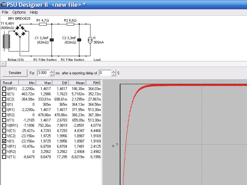

Nije to to, moraš V(I1) odabrat da se prikazuje na grafu i sliku stavit takvu da se cijeli graf vidi.
Re: DAH-PSE-12W
PostPostao/la Kaligula » 27 stu 2011, 11:22
tom_hifi je napisao/la:Nije to to, moraš V(I1) odabrat da se prikazuje na grafu i sliku stavit takvu da se cijeli graf vidi.
Pa, V(I1) je isti kao V(C2), a graf sam zumira da se vidi izmjenična komponenta.

Hmm...pa jesam ja lud ili ča. Kada ukucam iste vrijednosti kod sebe u psudu dobijem izlazni napon 7,34V.

A mene je toliko mučija taj izlazni napon da dobijem 6,3V stabilizirano jer mi je sekundar trafa 6,3V.

Ako misliš dobiti 6,3V poslije ispravljanja onda bi ga trebao još rušiti sa jednim otporom prije C1 ili ići na neki stabilizator poslije RC filtera.
Re: DAH-PSE-12W
PostPostao/la Khadgar2007 » 27 stu 2011, 11:58
Ja kod sebe dobijem sa RC filterima 4,7 oma/3300uF i 6,8 oma/3300uF na izlazu 6,2V i to je ja mislim ok brojka.

A ja dobijem V(I1)= 2V.

Ispravka...imao sam uključen "stepped load" na strujnom trošilu. :oops:
Re: DAH-PSE-12W
PostPostao/la Kaligula » 27 stu 2011, 12:34
Znači da bi ona moja prva varijanta CRC 3300uF, 2,2Ohm, 3300uF trebala biti u redu?
Jedino me mući ESR jer o njemu sve ovisi u PSUD-u. Ja imam svakakvih elektrolita ali mi
je za njih ESR nepoznat.

Kaligula je napisao/la:Znači da bi ona moja prva varijanta CRC 3300uF, 2,2Ohm, 3300uF trebala biti u redu?
Za elektrolite reda velicine tisuca uF, racunaj s cca 50m ohma pa na nize, recimo tipicni 10000uF ima oko 10-15m ohma.
