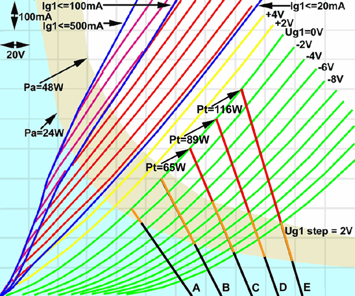

Sto se pak tice nekih odluka tipa koliko cijevi i kakvo napajanje, gornji graf za PL504 zapravo daje prilicno informacija.

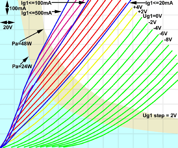

Kao prvo, odredimo kolika j maksimalna struja koju zelimo propustiti kroz pojedinu cijev. U tu svrhu ucrtamo horizontalni pravac u graf, za vrijednost te struje. Uzmimo kao primjer 400mA.
Kao rugo, odredimo zelimo li raditi sa strujom resetke G1 u izlaznom stupnju ili ne, te u vezi s time s kojim maksimalnim naponom resetke G1 racunamo. Uzmimo kao primjer 0V ili vrlo blizu tome, dakle, rad bez struje resetke. Iz sjecista grava Ik/Uak za Ug1=0V i gore spomenutog pravca 400mA, povucemo okomitu liniju prema dolje da bi saznali koji je minimalni napon Uak pri kojem cijev moze dati tih 400mA uz zadane radne uvjete. Iz gornjeg se grafa vidi da je to 110V.
Trece, znamo da za maksimalnu snagu na nominalnom opterecenju 8 ohma trebamo 40V peak. To znaci da pri maksimalnoj struji, 40V se potrosi na trosilu, a 110V na cijevi, sto nam daje minimalnu vrijednost napona napajanja, dakle 150V. Naravno, ovdje govorimo o dvostrukim napajanjima, po 150V za svaku poluperiodu, bilo da se radi o +-150V kao za Futterman i srodne sheme, ili 2x150V za circlotron.
Cetvrto, ako smo zadali nominalno opterecenje od 8 ohma, tada je pri 40V napona na njemu, struja kroz njega 5A. Iz toga racunamo broj cijevi u svakoj banki, djeleci s strujom po svakoj cijevi, dakle 400mA. Racun pokazuje 12.5 cijevi. Po potrebi na ovo treba dodati faktor sigurnosti radi razlicitosti medju cijevima, recimo 15%, i dolazimo do 16 cijevi po jednoj banki, dakle 32 cijevi po jednom mono bloku!
U principu ovaj je racun moguce ovako izvesti za bilo koju zeljenu snagu i opterecenje. Racun se temelji na takvom biasu da pri maksimalnom naponu na izlazu, vodi samo jedna banka dok je druga posve ugasena (**)
Sto nam jos govori graf?
Sada mozemo ucrtati i aproksimativni radni pravac, koji bi isao od tocke 0mA, 150V pa do tocke 400mA. 110V. U praksi pravac nije uopce pravac vec je krivulja i ovisi o tome kako je postavljena struja mirovanja.
No, i takav aproksimativan nam govori puno o tome koliko topline mozemo ocekivati od svake cijevi kad se tice disipacije na anodi, tj. kolika bi bila trajnost i pouzdanost takvog pojacala.
Za pocetak, vise od polovice radnog pravca se nalazi ispod linije maksimalne disipacije cijevi. To nam govori da zapravo imamo prilicno veliki izbor struja mirovanja, i da bi ona mogla s lakocom biti i reda 100mA po cijevi bez velikih upliva na trajnost, s obisorm da cijevi ostaju unutar dopustenih limita. A sto je s onom drugom polovicom? Ona se nalazi unutar podrucja dvostrukog maksimuma disipacije. Buduci da se radi o PP OTL-u, potrebno je osigurati da je maksimalna srednja snaga disipirana dok je signal u tom podrucju jednak ili manja od maksimalne disipacije cijevi, sto je u ovom slucaju lako osigurati jer signal na izlazu prolazi tim dijelom krivulja samo za vrijeme trajanja jedne poluperiode, ili krace. Drugim rijecima, ovakav OTL bi bio vrlo pouzdan. Smanjivanje struje mirovanja bi dodatno smanjilo statisku disipaciju i povecalo vrijeme koje signal smije provesti u rezimu iznad maksimuma staticke isipacije, sto bi teoretski uz povecanje napona napajanja smanjilo potreban broj cijevi - ali i povecalu izlaznu impedanciju bez NPV. Koristenje struje resetke smanjuje napon napajanja radi cega se jos veci dio radnog pravca nalazi uspod limita maksimuma disipacije, sto povecava pouzdanost, ili, uz isto napajanje, omogucava vecu struju kroz cijev i manji broj cijevi. Oko ovoga su moguce igre bez granica.
Vazno je spomenuti da je ovakav OTL po svim klasicnim kriterijima debelo predimenzioniran, sto znaci da bez problema moze davati punu snagu 100% vremena bez ikakvih znacajnih poslijedica osim sto sluzi i kao elektricna pec. Ako se u kalkulaciju uracuna i nekakav odnos srednej i pik snage, koji eksploatira termicku inerciju cijevi, broj potrebnih cijevi se drasticno smanjuje, no nedaj boze staviti test signal i umjetno opterecenje, i stvar nece dugo zivjeti - a ako se to ne dogodi, jasno je kako ce se sve skupa odraziti na trajnost cijevi. Uz ovako predimenzioniran racun, suvislu struju mirovanja i realni muzicki signal, za ocekivati je na hiljade sati rada iz izlaznih cijevi.

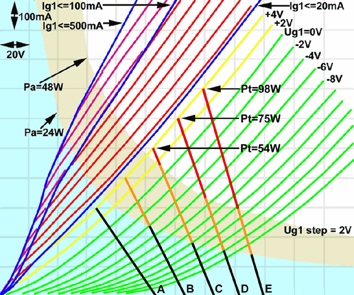

(**) Primjer za rad s strujom resetke do 20mA:
Uz malo 'iskustva' iz proslog racuna, gdje smo u principu gadjali da tocka maksimalne struje bude na rubu dvostrukog maksimuma disipacije, ovdje mozemo dozvoliti svakoj cijevi struju do 500mA, s time da je moguce stvari sloziti tako da i tih 20mA struje resetke doprinoci toj struji. Pogled na graf po istim kriterijima daje nam napone u prosjeku nize za 10-ak V, a situacija s disipacijom po cijevi ostaje gotovo jednaka, no sada je potrebno 12 cijevi (uracunavajuci i faktor sigurnosti radi rasparenosti). Ovakva izvedba unatoc smanjenom broju cijevi ima prakticki jednaku pouzdanost i trajnost, ne racunajuci smanjeno generiranje topline po jedinici prostora, sto u praksi daje dodatan pozitivni doprinos.
Evo gornjih primjera prikazanih u 5 varijanti za rad bez i sa strujom resetke...
Za sve primjere je uzeto da je maksimalna izlazna snaga 100W u 8 ohma, dakle izlazni je napon 40V peak, a broj cijevi je uvijek racunat kao 5A/Iamax, s time da je broj zaokruzen na gore, bez dodatnih sigurnosnih faktora.
Prvo bez struje G1, dakle klasa AB1:
- PL504_OTL_A1.gif (87.67 KiB) Pogledano 4716 put/a.
A: Iamax=300mA, 2x17 cijevi, napon napajanja je 130V. Kao sto se vidi disipacija svake cijevi zalazi tek malo iznad propisanog maksimuma pa je moguc rad s velikim strujama mirovanja, gotovo u punoj klasi A.
B: Iamax=400mA, 2x13 cijevi, napon napajanja je 150V, disipacija nikad ne prelazi dvostruku vrijednost maksimuma i moguc je rad u klasi AB s srednjim strujama mirovanja.
C: Iamax=500mA, 2x10 cijevi, napon napajanja je 170V a vrsna je disipacija 65W.Struja mirovanja mora biti relativno niska, no za sinusni je signal moguc gotovo kontinuiran rad na punoj snazi
D: Iamax=600mA, 2x9 cijevi, napon napajanja je oko 188V, vrsna disipacija iznosi 89W, rad s niskim strujama mirovanja
E: Iamax=700mA, 2x8 cijevi, napon napajanja je oko 205V, vrsna disipacija iznosi 116W, rad s niskim strujama mirovanja
Za primjer E cak postoji dobar faktor sigurnosti (ako se to za taj primjer moze tako nazvati), s obzirom da je potreban broj cijevi po banki blize 7. Iako pogled na trenutne vrijednosti disipacije za primjere E i D, pa donekle cak i C pokazuju ogromne brojke, 4-5 puta vece od maksimuma dozvoljene disipacije za PL504, ima mnostvo primjera ovakvih konstrukcija. Njihov se rad temelji na termickoj inerciji cijevi i cinjenici da je odnos pik i srednje vrijednosti audio signala vrlo velik, tako da su pikovi relativno rijetki. No primjeri D i E garantirano ne bi prezivjeli kontinuirani rad s sinusnim signalom, a pogotovo ne s necim tipa roza shum. Takve konstrukcije mogu biti pouzdane samo za kucno slusanje i to s zvucnicima srednje ili visoke efikasnosti, slicno onome sto bi ocekivali kod tipicnog poluvodickog pojacala MUZICKE snage 100W.
Primjer C je doduse zanimljiv jer je moguce da bi mogao izdrzati cak i kontinuiran rad s sinusnim signalom pune snage - razlog tome je sto je disipacija oznacena s Pt na grafu TRENUTNA, tako da je stvarna disipacija cijevi integral disipacije u onom dijelu sinusoide koju ta cijev ;obradjuje' - uz relativno nisku struju mirovanja, to ce biti koji postotak vise od pola sinusoide, tako da trenutnie vrijednosti u startu pola vremena iznose nula. Ovo bi recimo bio primjer 'konzervativno' projektiranog komercijalnog OTL-a. Uz nesto zastita, takvo bi pojacalo zadovoljavalo uobicajene zahtjeve na pouzdanost, pod uvjetom da su cijevi selektirane, i vlasnik nije obozavatelj teskog metala s vrlo neefikasnim zvucnicima.
A sada primejr s strujom resetke G1, i to ogranicenom do 20mA. Kao referentne tocke su uzete krivulje koje su malo dalje od crte razgranicenja Ig1max=20mA kako bi se garantirala linearnost. Svi ostali uvjeti su isti.
- PL504_OTL_A2.gif (86.45 KiB) Pogledano 4716 put/a.
A: Iamax=300mA, 2x17 cijevi, napon napajanja je 108V. Kao sto se vidi disipacija svake cijevi je uvijek ispod propisanog maksimuma pa je moguc u punoj klasi A.
B: Iamax=400mA, 2x13 cijevi, napon napajanja je 130V, disipacija nikad ne dostize dvostruku vrijednost maksimuma i moguc je rad u klasi AB s srednjim strujama mirovanja, moguce i u hiperbolickoj klasi AB.
C: Iamax=500mA, 2x10 cijevi, napon napajanja je 146V a vrsna je disipacija 54W.Struja mirovanja moze omogucavati rad do 10W u klasi A, a za sinusni je signal moguc kontinuiran rad na punoj snazi
D: Iamax=600mA, 2x9 cijevi, napon napajanja je oko 164V, vrsna disipacija iznosi 75W, rad s niskim strujama mirovanja
E: Iamax=700mA, 2x8 cijevi, napon napajanja je oko 178V, vrsna disipacija iznosi 98W, rad s niskim strujama mirovanja
Za ovaj nacin rada je vidljivo da su disipacije na cijevima generalno manje za istu snagu, uz smanjenje radnih napona za oko 10-16%. Ovo zadnje ujedno znaci da se za bilo koju odabranu struju mirovanja, kolicina razvijene topline jednako smanjuje. U praksi ce primjeri D i E zapravo imati najmanje generirane topline u mirovanju, no to je upravo radi jako suzenog izbora iznosa struje mirovanja - pogotovo u primjeru E ona mora biti toliko mala da je anodna disipacija reda velicine ili cak manja od snage grijaca cijevi. No situacija se posve okrece pri pokusaju rada na punoj snazi. Iako je broj cijevi u primjeru E smanjen preko dvostruko u odnosu na primjer A, pri punoj snazi svaka cijev u primjeru E mora disipirati vise nego dvije cijevi u primjeru B i to ukljucivo disipaciju grijaca - sve to uz rad u klasi AB s vrlo niskom strujom mirovanja, dok bi u slucaju A pojacalo moglo komotno raditi i u klasi A i disipirati manje. Naravno, za razliku od primjera A gdje bi pojacalo tako moglo raditi po volji dugo, primjer E bi to izdrzao tek par desetaka sekundi, ako i toliko radi disbalansa medju cijevima.
Ponovno je najzanimljiviji primjer C, kod kojega su moguce relativno velike struje mirovanja u odnosu na klasicni OTL i radi toga relativno visoka snaga do koje pojacalo radi u klasi A, a istovremeno je uz sinusni signal moguc kontinuiran rad s punom izlaznom snagom - za svega 4 cijevi vise nego prilicno nategnut primjer E. Naravno, svi primjeri rada u klasi AB2 podrazumijevaju mogucnost malog bonusa struje u vidu struje G1, ako se izlaz izvede na odgovarajuci nacin. Svi primjeri s vecim brojem cijevi imaju dodatnu benificiju nizeg izlaznog otpora bez primjene NPV, no kao sto sam na pocetku posta objasnio, u praksi je primjena iste neizbjezna za rad s standardnim zvucnicima.
