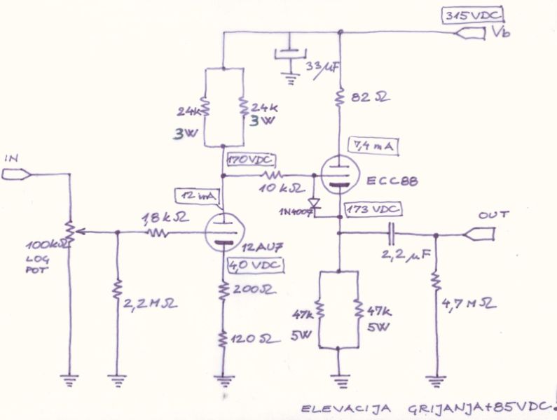

Evo konačne sheme ovog projekta.
Naponi sa sheme su izmjereni na mom napravljenom primjeru, a korištene su cijevi 12AU7 ShuGuang i Amperex 7308 (E188CC). Mogu sve varijacije ECC88, kritična je samo prva cijev pa tu tražite što valja. Mene je ova kineskinja iznenadila..... Ovisno o cijevima (posebno prvoj) naponi mogu varirati.
Elevacija grijanja je obavezna, a već smo o tome pisali. Ni slučajno isprobavati bez elevacije. Kondezator od 2,2uF na izlazu je dovoljan za praktično sva tranzistorska pojačala, a ako je izlazno pojačalo neko čudo sa ulaznom impedancijom manjom od 10kohma onda počnite povećavati vrijednost kapaciteta kondezatora.
Ako vam se 12mA na ECC82 (12AU7) čini previše, smanjujte B+ napon (315VDC), praktično do 300VDC neće se ništa dogoditi što bi na bilo kakav način kvarilo zvuk. Ovako je nafitiljana upravo zato da bi došli u linearno područje gdje ona pošteno odrađuje. Malo smo joj žrtvovali trajnost, ali nije to skupa cijev pa valja nabaviti koju u zalihu.

Edit: dodao sam jednu diodicu u shemu, za svaki slučaj tako je i kod mene. Ništa strašno, ali eto...tko neće staviti može i bez toga sa malo većim rizikom.

Prema gornjim podacima 12AU7 vuče oko 2W po sekciji i trenutna temperatura na njoj je oko 70°C, dok 7308 vuče oko 1W po sekciji, a na njoj je temperatura oko 55°C. U sobi je oko 20°C. To je sve u granicama dozvoljenog i poželjnog za dobar rad. U nekim datasheetovima za običnu ECC88 može se naći da je dozvoljena disipacija 2W ukupno za obe sekcije, ali to je vjerojatno krivi podatak. Inače je dozvoljeno 1,5 - 1,8W po sekciji.

Čitam po Internetu da se umjesto ove gore diode protiv proboja mrežica-grijanje može koristiti neonska lampica "neon bulb NE-2". Ako je netko probao neka se javi i educira nas.....

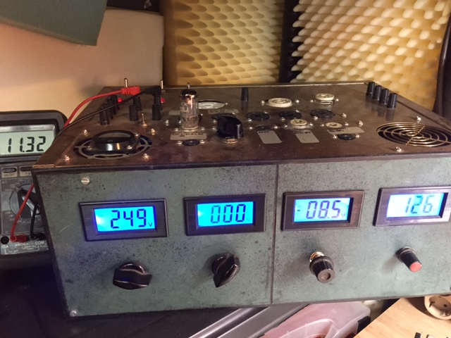

Palo mi na pamet da napravim ovaj preamp ali na "starinski" način, pa da nekom od prilika usporedimo ta dva pristupa. Zato sam posegnuo u ladicu da vidim imam li kakvih dobrih ECC82, u odjeljku pronašao 15-tak komada. Uglavnom obrisane oznake, sve korištene.. no brojka me je ohrabrila da ću naći par dobrih komada, no kit* da prostite na izrazu. Deset komada su ECC85, anode slično izgledaju pa sam bio u zabludi o ukupnom broju 82-jki koje imam. Na kraju se sve svelo na četri komada od kojih su tek dvije koliko toliko ok. Eto opet taj nesretni Tester me malčice osvjestio. :) : (

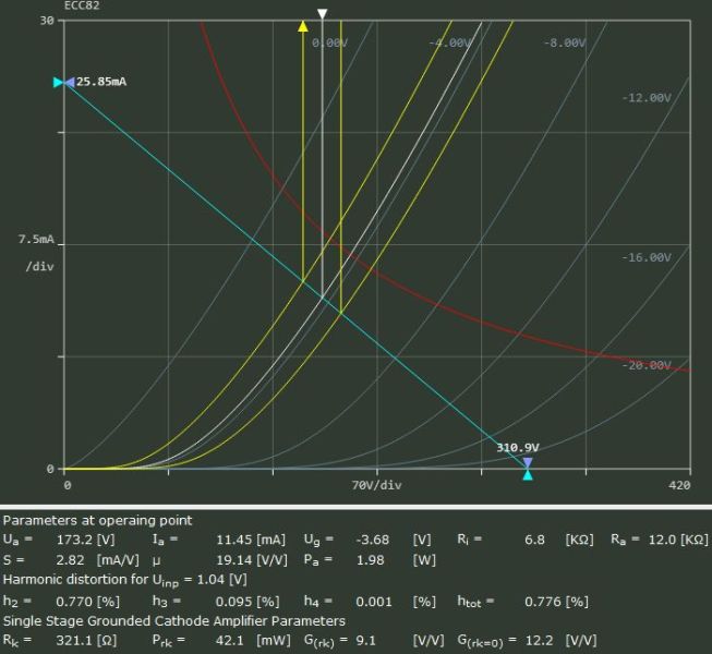

Dok me ne uhvati volja za crtanje napajanja, evo malo tehničke analize na osnovi internetskih kalkulatora. :D
S obzirom na to da je gain 8 x realni THD (za 200mV ulaza) je vrlo mali (ne veći od 0.2%).....
Dobro se slaže za ECC82, sada bih mogao nabrzaka jednog sa ECC88 iskalkulirati....
