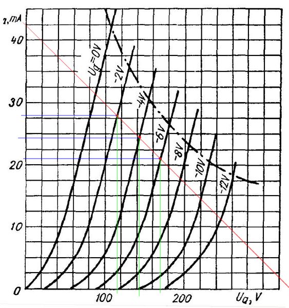

PostPostao/la Khadgar2007 » 19 lip 2011, 00:52
Evo podataka za radnu točku 145V/24mA. Pojačanje je 13,75; radni otpor je 7857(8,2k/15W); katodni 166(180/0,5W);napon napajanja je oko 340V

PostPostao/la fixxxer » 19 lip 2011, 00:56
@Khadgar2007
to ti je proracun za zajednicq katodu, ovo je katodno sledilo. Cini mi se da ce harkonen da otvara jos jednu temu :mrgreen:

PostPostao/la Khadgar2007 » 19 lip 2011, 00:58
E baš me zeznuo. Morati ću malo zaviriti u Vukušićevu knjigu ča se tiče sljedila. Ali nije bitno da li je sljedilo ili zajednička katoda, bitno je da me malo natjerao da nešto crtam i vježbam se. ;)

PostPostao/la harkonen » 19 lip 2011, 08:24
Ne trebaš, Khadgar, ništa gledati u knjigu jer ništa nećeš novo pronaći, niti ja trebam otvarati novu temu.....
U katodnom sljedilu promjenila se samo topologija, anodni otpornik je "pao" u katodu. A što je sa lampom?
Ona i dalje ima iste radne uvjete, isti anodni napon, ima iste UI karakteristike.
Izlazni napon na teretu je jednak reakcijskom (odnosno obratno) i stoga katodno sljedilo ima 100%
negativnu reakciju. A "pojačanje" sljedila je prema tome UIzl / Uul + Uizl , pojednostavljeno prema 1V ulazu
pojačanje/ (1+pojačanje). U našem slučaju i u našoj radnoj točki za 6n6p je to s pojačanjem lampe oko 10x ravno
0,9 puta.
Nacrtaj, dakle radnu liniju kao da je klasični anodni follower, napajanje 250V, radna linija za 4,5K (2,2K x2 + 100 ohm)
i dobićeš što nas zanima.
Ako vas buni što je ispalo na shemi da je na anodi prve lampe 100V, a na anodi izlazne 107V, a nama radna
pokazuje da bi bias trebao biti -4V, nemojte se sekirati, ove napone u praksi nikada nećemo postići toliko točne,
oni će biti u prihvatljivom opsegu i razlika za bias izlaznih cijevi će se ostvariti, sad sa omjerom 103V-107V ili 98V-102V,
apsolutno nebitno.

PostPostao/la Khadgar2007 » 19 lip 2011, 11:33
Jučer sam još malo gledao po Vukušićevoj knjizi i došao upravo do tog zaključka, Harkonen. Sve je zapravo isto ča se crtanja radnog pravca tiče,samo naravno ja ne bi bio ja da nisam zaboravio da imamo već zadan Rk...
