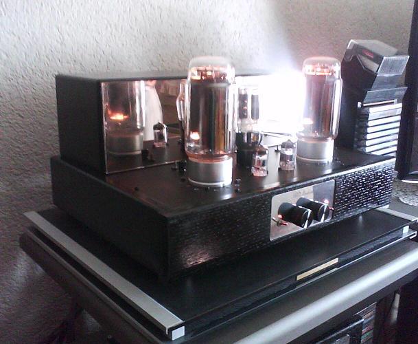

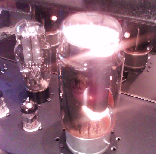

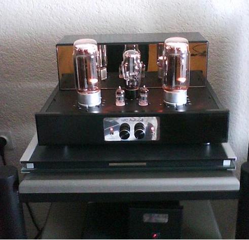

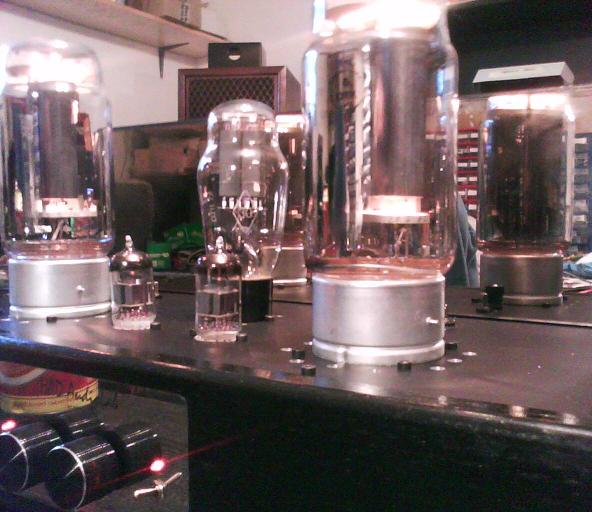

Evo malo slikica za hladne dane friškog GM70 integrirca ....
Sjaji,sjaji mala ....
Ovaj put u slavonskom hrastu umjesto amerikanskog oraha....
Male,veće,velike.....

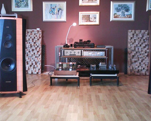

U dobrom društvu.....tko je rekao da Sonusi nisu za SE pogon?
Re: GM70
PostPostao/la s@ki » 26 lis 2011, 10:26
ma OT al tebi to sigurno nece smetat :P
iza zvučnika na zidu su drvene ploče ili neki drugi materijal ?
Re: GM70
PostPostao/la harkonen » 26 lis 2011, 10:38
Drvene kockice......1300kn kamion pa ti slaži...jedna do druge, pa treće i tako do jutra.....
Ali da, uz sve te lijepe lampe , ti po drvenim kockicama :-)

PostPostao/la tubeman » 26 lis 2011, 12:19
Jesu li lakirane ili natur ?
tubeman
Postovi: 398
Lokacija: Varaždin
Re: GM70
PostPostao/la harkonen » 26 lis 2011, 12:21
Lampe su natur. Kao i drvene kockice.... ;)
