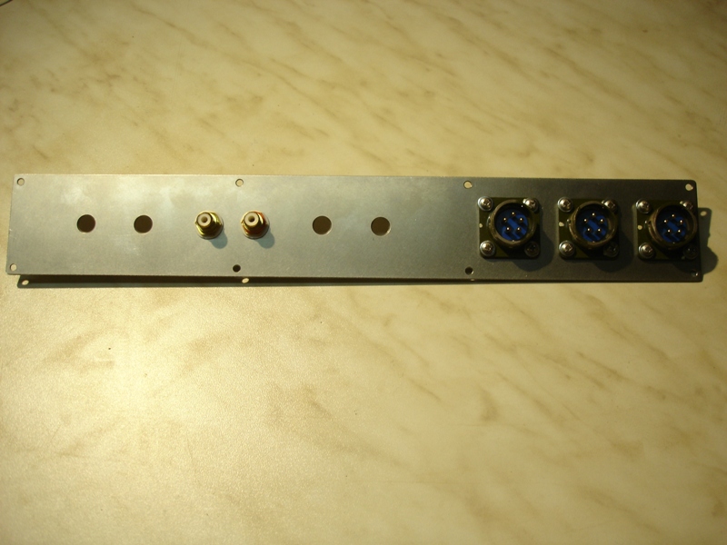

Zakazala presa. Nije imala snage probiti rupe za 6S33S pa će sutra to obaviti jedna hidraulična.
Zato je gotova zadnja ploča:
Mora sam preurediti @deanovu koju sam dobio s kutijom jer je skroz drukčija koncepcija. Tri ruska utikača za spoj sa ispravljačem. Jedan par ulaznik konektora i normalno, falija rupe za speaker konektore. Izbuža 8mm, a nisam iša za tim da su konektori 6mm. Naručija sam druge na E-bayu, rađe nego raditi novu ploču. :D
