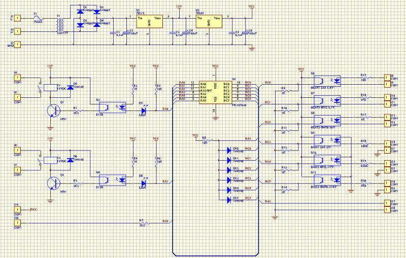

Evo i kakvog, takvog schematica. Tija bi ovdje nešto prokomentirati, a posli bi pričali o pločici.
Naime, ispravljač, klasika, sa dva regulatora napona 7812 i 7805. Mislim da će se 7812 grijati pa će trebati hladnjak. Sami relay-i troše malo više od 1W.
I svi ostali elementi na pločici vuku struju preko 7812. Nisam računa koliko ukupno. Također nisam računa ni koliki će biti osigurač. Kad polemim pločicu i popalim sve na njoj pa ću izmiriti.
S live strane PIC-a su relay-i i pripadajući elementi za okidanje. Mislim da su dobro proračunati i da tu neće biti potrebe za preinakama. S live strane je i priključak za LED-icu. Ostala su mi dva pina na PIC-u slobodna, pa ću ubaciti još jednu LED-icu na samoj pločici samo za kontrolu da pločica radi i da se software vrti.
S desne strane PIC-a su ulazi preko optocouplera. U vezi s njima javljaju se i ovih šest dioda ispod PIC-a. Naime, zamisao mi je bila da preko njih bilo koji nedostatak napona izazove external interrupt na pinu RA2. Na taj način PIC odmah reagira, očita koji napon je pa, gasi amp i daje kod greške.
E sad ima jedna jako bitna stvar koju nisam doradio u ovoj shemi. @sstrsat je upozorio da nabavimo optocouplere koje okida struja i od 10mA. A svi otpornici u seriji da diodom optocouplera su računati za struju 20mA. No to nije problem preračunati, a za sad mi nije bilo bitno za izradu štampe. I ovi zadnji konektori su za taster.

Kaligula je napisao/la:Evo i kakvog, takvog schematica. Tija bi ovdje nešto prokomentirati, a posli bi pričali o pločici.

A za te hladnjake ću morati malo razmaknuti trafo od prvog relay-a. Neće biti dimenzije pločice 160×65 nego 170×65mm.
