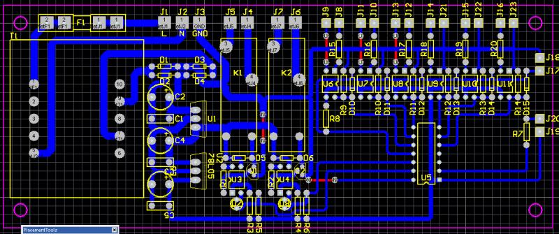

Tome, posla sam ti na mail novi sch i pcb u dwg formatu. Hajde opet onaj sistem "vuk-lisica" pa pukni da ih svi vidimo.
Malo ćemo prokomentirati.

PostPostao/la tom_hifi » 23 sij 2013, 22:36
Eto.
shema:
pločica:
Pločica je malo nejasnija jer vodovi pločice nisu "puni", jel, ali sve sve može skužiti :)

Ne ide ovo ovako. Moram smislitu kako prikazati sch i pcb iz protela. Možeš slobodno izbrisati zadnji post.

a klasičan print screen za pcb? Šema ispadne pristojno iako vodovi nisu puni.
PostPostao/la Kaligula » 23 sij 2013, 23:07

PostPostao/la tom_hifi » 23 sij 2013, 23:13
Super mi izgleda takav raspored PCB-a. Shema se gore lijepo vidi, što sam izvadio, jedino pcb je teže skužiti, no, tvoja slika je daleko bolja. Što smo s optocouplerima? Koje da uzmem? Led diode svejedno koje ili? NPN tranzistori?
