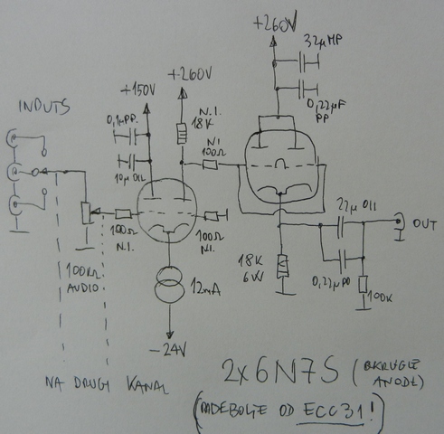

Omiljena konfiguracija sa 2 komada 6N7S (jedan kanal):
Line amp.: Ulaz preko 100 Ohma/neinduktivni na G (sa klizača 100kOhma/LOG/potenciometra je spoj na masu) prve triode (anoda prve triode na +150V, "uzemljena" sa 10uf/PP/OIL+0,1uF/PP), katoda (zajednička, na -24V preko izvora konstantne struje za 12mA), G druge triode uzemljena sa 100 Ohm (neinduktivni), anoda druge triode sa 18kOhma/3W/neinduktivni na 260V i sa 100 Ohma(neinduktivni na G+G druge elektronke(u drugoj elektronki su paralelno spojeni sistemi). Anode druge elektronke na +260V(uzemljene sa 32uF/MP+0,22/PP), a katode na masu preko otpornika 18kOhma/6W/neinduktivni. Izlaz sa katoda druge elektronke preko 22uF/OIL+0,22uF/PP sa odvodom na masu preko 100 kOhma.
Nema okretanja faze, ekstremno linearno i muzikalno, a naponsko pojačanje oko 6-8 puta!

Eto, lijepo, strujno solidno i niskoimpedantno. Line samo takav!
Neko bi ga mogao baš i nacrtati da vidite elegantnost konstrukcije.
Re: Tube Line stage
PostPostao/la Khadgar2007 » 02 svi 2012, 14:33
Ja sam ga počeo crtati pa sam se malo pogubio... I gledao sam malo ja tu lampicu za neki line ampić,a i cijena je sasvim pristojna.

PostPostao/la davorin » 02 svi 2012, 15:07
Crtež:
Line amp.jpg (115.24 KiB) Pogledano 9020 put/a.

PostPostao/la s@ki » 02 svi 2012, 15:11
zabilješka u zagradi je kritična :D
Re: Tube Line stage
PostPostao/la sonny » 02 svi 2012, 15:15
Vjerujem da je uz tolike godine iskustva teško sve popamtiti, tako da su 'vake zabilješke i više nego dobrodošle :)
Re: Tube Line stage
PostPostao/la davorin » 02 svi 2012, 15:19
s@ki je napisao/la:zabilješka u zagradi je kritična :D
Probao sam više komada ECC31 (Mullard, Brimar, STC, Philips) kao i 6N7 (čelične) i 6N7G (RCA, Philco, Sylvania), ali ruska 6N7S (sa okruglim anodama radi bolje, ali dobro rade i "BOX"-plate!), radi bolje od svih!
Bolja je jedino ECC32(CV181-Mullard-"Black Base"), ali zbog cijene 4 komada, LINE-amp postane nenormalno skup.
