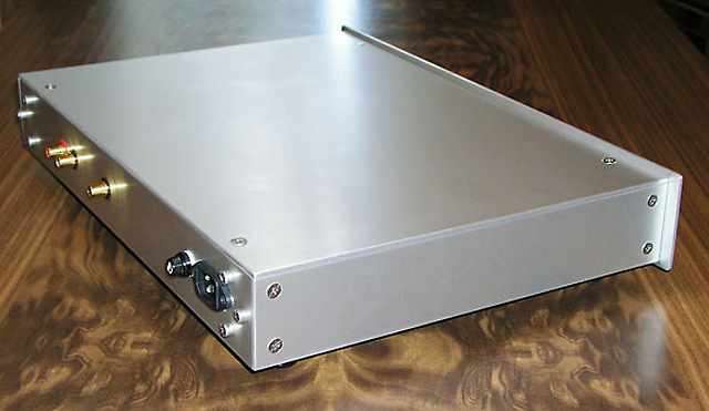

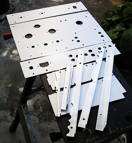

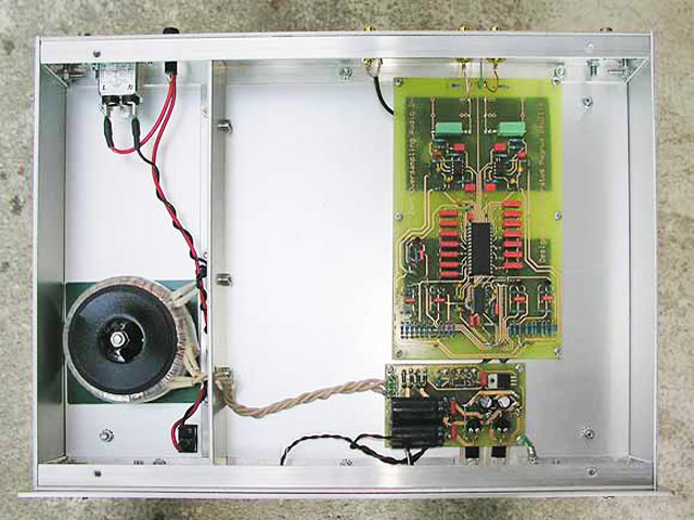

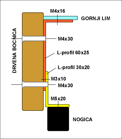

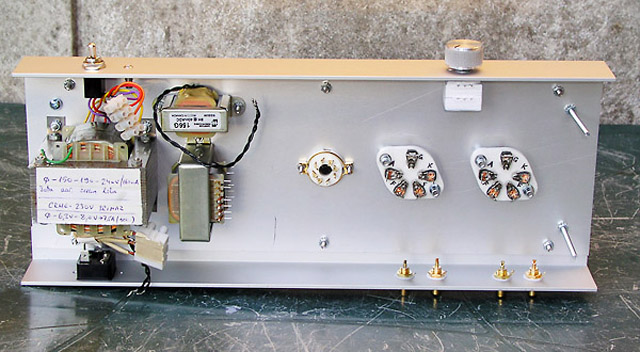

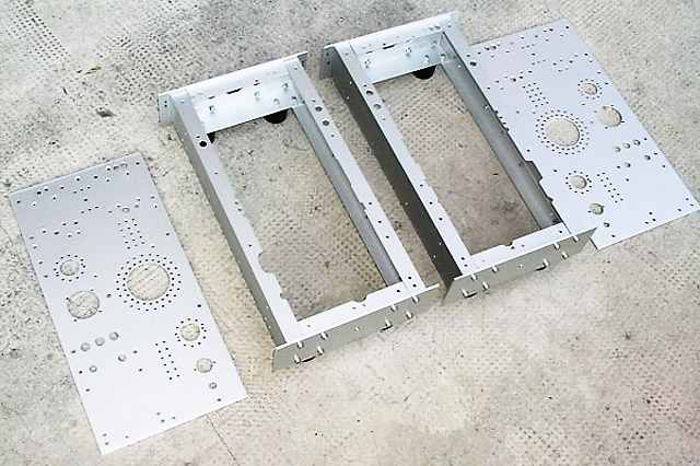

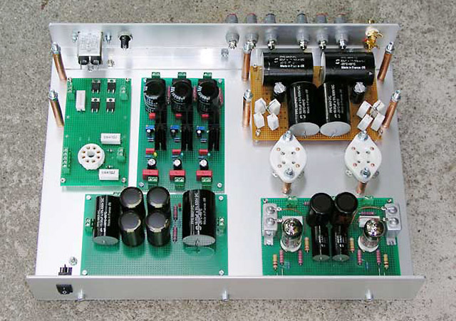

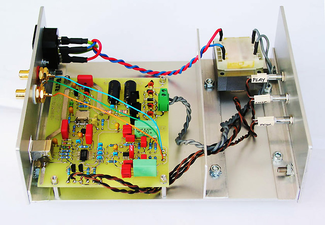

Evo ovdje cu postaviti neke fotografije iz kojih se vidi kako se spajaju aluminijski limovi i L-profili vijcanim spojevima.
Uvijek koristim metricke vijke raznih glava, nikad samorezne. Na vijak ide osiguravajuca zupcasta podloska i matica. Za busenje je potrebno dobro ocrtati pozicije rupa i posteno ih otockati tockalom. Manje rupe prvo busim svrdlom od 2mm, vece moze i onim od 3mm. Na taj nacin svrdlo ne "pobjegne". Nakon toga se rupe prosire postepeno sa svrdlom koje treba. Npr. rupu od 12mm busim svrdlom od 3mm, pa 4mm, pa 6mm, pa stepenastim svrdlom 6/10/12mm. Otvor za IEC strujni prikljucak s puno rupa od 3mm po obodu pa onda iscupam klijestima drob, i turpijam dok ne dobijem prave mjere. Stalak za busilicu moze pomoci, ali ja ga ne koristim jer me usporava...
Evo i fotografija i skica:
Meni nije tesko smisljati i sastavljati ovakve kutije, strojar sam po struci. No postoji nesto sto se zove previzualizacija, i to covjek ima ili nema. Radi se o tome da mozes zamisliti konacni rezultat do u detalj, dok ga jos nisi ni napravio, ni skicirao. To je svojstvo jako potrebno u fotografiji, dizajnu, pa i ovdje kod izrade raznih mehanickih dijelova. Tko ne moze previzualizirati, puno mu je teze, a nekima je cak i nemoguce predvidjeti zavrsni rezultat. Ako iz ovih gornjih fotografija ne mozete zamisliti neku svoju slicnu kutiju, onda ce vam biti jako tesko napraviti je... Sad ide ono o zivotu i kurvi... Ne mozemo svi biti dobri kao bravari i mehanicari...
Nije problem slomiti par svrdala. Vjezbajte na otpadnom limu, koristite logiku, posjetitie prijatelje kojima mehanika ide od ruke i gledajte kako oni rade. Uz puno razmisljanja, planiranja, truda, i malo znoja, rezultati ne bi trebali izostati.

Edison, hvala za ovaj iscrpni info :hail: :hail:
Kod ovih kutija za monoblokove, busis svaki zasebno ili obje gornje strane odjednom pa samo jednu okrenes da bude gornja strana (fasciniran sam tvojim zrcalno okrenutim kutijama) :helper: :helper:
eh da, i kod vizualizacije, vidjevsi kako izgleda tvoj DAH2, vizualiziram svoje sljedece pojacalo (ili preamp) kao copycat :lol: :lol:
stalak te usporava zbog pomicanja materijala pa ucvrscivanja (svakako je brze jednom ucvrstiti materijal pa pomicati busilicu, no moram pitat) :mrgreen:

PostPostao/la Edison » 25 lip 2012, 23:54
pamook je napisao/la:Kod ovih kutija za monoblokove, busis svaki zasebno ili obje gornje strane odjednom pa samo jednu okrenes da bude gornja strana (fasciniran sam tvojim zrcalno okrenutim kutijama) :helper: :helper:
Busim jednu po jednu. Ne mogu busiti kroz dva lima, nemam ih cime ni spojiti zajedno, a ne bi bilo lako ni busiti...
pamook je napisao/la: eh da, i kod vizualizacije, vidjevsi kako izgleda tvoj DAH2, vizualiziram svoje sljedece pojacalo (ili preamp) kao copycat :lol: :lol:
:lol: pa i to je neka previzualizacija...
pamook je napisao/la:stalak te usporava zbog pomicanja materijala pa ucvrscivanja (svakako je brze jednom ucvrstiti materijal pa pomicati busilicu, no moram pitat) :mrgreen:
Ma sporo je dok nanisanim tocno gdje treba busiti. Ovako rucno ide kao da je busilica produzetak ruke. Nesto slicno kao Kapetan Kuka... :lol:
