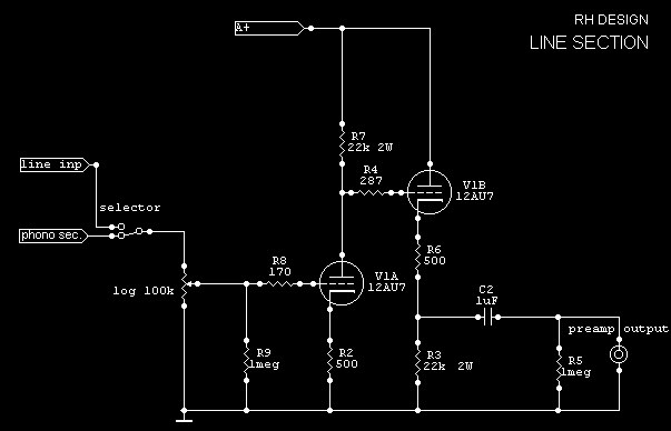

Dean je napisao/la:
PL84 je napisao/la:
the_bebe je napisao/la:Uuuuuu dobra shema...ovo mora da radi samo tako... :lol:
:shock: :clap: :lol: :lol: :lol: :silent: :alright:
Ja ne vidim u čemu je problem? Osim da su R1 i C1 zamjenili pozicije ! :lol:
A tko zna koje su njihove vrijednosti... :( :?
Re: Preamp ili buffer za cjevni sound!
PostPostao/la s@ki » 12 tra 2012, 07:47
Nemojte maltretirat čovjeka.. Jasno je vidljivo da C1 mora doć ispred R1. C1 je reda veličine 10 000 - 15 000 uF a R1 2Ohm.
PostPostao/la davorin » 12 tra 2012, 08:01
s@ki je napisao/la:Nemojte maltretirat čovjeka.. Jasno je vidljivo da C1 mora doć ispred R1. C1 je reda veličine 10 000 - 15 000 uF a R1 2Ohm.
Zanimljiva radna točka! :lol:
Ali, sklop bi radio i (kako-)tako, ako bi se otpornik od 1 MOhm, povećao na 10 MOhm-a!
U tome slučaju bi se katoda mogla spojiti direktno na masu, a izbaciti R1 i C1.
PostPostao/la PL84 » 12 tra 2012, 09:04
:shock: :clap: :lol: :lol: :lol: :silent: :alright:[/quote]
Ja ne vidim u čemu je problem? Osim da su R1 i C1 zamjenili pozicije ! :lol:?
A tko zna koje su njihove vrijednosti... :( :??
:arrow: http://www.diyaudio.com/forums/tubes-va ... ecc82.html ;) :D :D
R1=220R; C1=680uF/16V !! :o
PostPostao/la PL84 » 13 tra 2012, 08:57
Dali mogu da preporucam ovo predpojacalo sa 12au7
pa da podelite neki komentar
SRPP preamp with ECC82.pdf
SRPP predpojacalo sa ecc82
(26.47 KiB) Preuzeto 356 put/a.
Zadnja izmjena: PL84; 14 tra 2012, 15:12; ukupno mijenjano 1 put/a.
