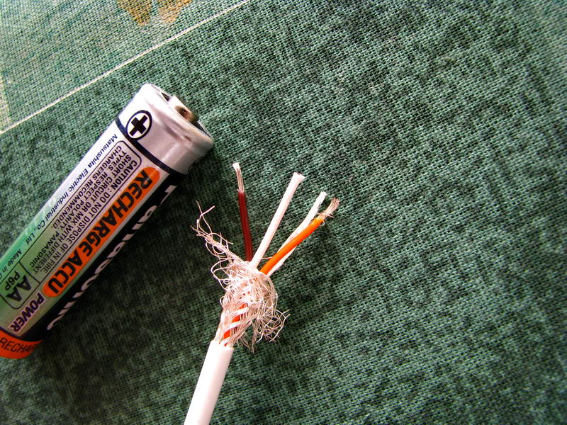

Evo jedno podpitanje, dok mi je svijeze... radio sam interkonekte od ovog kabela, 3x vodic od posrebrenog bakra u teflonu, pa posrebreni bakar u opletu i pokazali su mi se (za moje potrebe) odlicni... ako radim unutarnje ozicenje za signal ovim kablom, gdje spajam oplet?
thx :thumbup:
PostPostao/la tom_hifi » 20 ožu 2012, 13:03
U principu trebaš samo 2 vodiča i oplet. Jedan vodič za plus jednog kanala, drugi za plus drugog kanala, a oplet se spaja na minus (masu).

IMHO najbolje u zvjezdište masa..

s@ki je napisao/la:IMHO najbolje u zvjezdište masa..
Tako je.

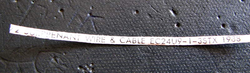

kabel sam uzeo preko bare na ebay-u, ponukan dobrim iskustvom s metar i pol (0.75x2 IC) ovoga
http://www.ebay.com/itm/Nerve-Audio-Axon-24-Silver-Bulk-Audio-cable-/160685091681?pt=LH_DefaultDomain_0&hash=item256993eb61
pa sam iskopao nekoliko metara ovog na prethodnoj slici... pokazao se dobar ali izgleda da od teflona nema ni T :lol: :lol: ... e lakovjerni DIY :cry:
oznaka je EC24U9-1-3stx (izvana nema nikakvih oznaka, tek unutra je plasticna traka sa oznakama)
evo isti samo 22AWG
http://www.ctg123.com/rapid-quote-system/request/?p=EC22U9-1-3STX

Khadgar2007 je napisao/la:Točno mjesto(fizički) di ćeš spojiti oplet ćeš utvrditi metodom pokušaja i pogreške, tj. čuti ćeš brum ako si na krivo mjesto na šasiji spojio oplet.
Potpuna zabluda. Oplet u ovom slucaju nije oklop vec povratni vod, pa stoga nje uzemljenje vec masa. A mase se NE spajaju na kuciste direktno ako je ikako moguce, a ako ne, onda uvijek u jednoj tocki. U svim drugim slucajevima u statu je masa (uredjaja, pa nadalje) krivo koncipirana. To uprincipu vrijedi cak i za VF uredjaje no tamo je to puno teze ostvariti radi pojave koja se najlakse opisuje izrekom da struja ne ide putem najmanjeg otpora vec najmanje IMPEDANCIJE, sto znaci da u vodljivim plohama stvara 'sjenu' svog 'vruceg kraja' tako da je impedancija minimalna, pa je time obicnim zicama puno teze kontrolirati kamo ide i uopce osigurati da to pravilo bude zadovoljeno. No ne treba zato mijesati izvedbu i princip. Dakle, jedno je oklapanje (elektricno, magnetsko) a drugo je tzv. 'ground plane' tj. distibuiran vod povrata struje, mada ista stvar moze vrsiti obje uloge u nekim slucajevima.

Ok, znaci da ce oplet biti na jednom kraju spojen na zajednicku tocku mase? Uzmimo u obzir da sam laik :thumbup:

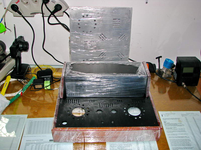

... mali nastavak oko kutije, jucer jednostavno nisam stigao to na miru sve raspakirati...

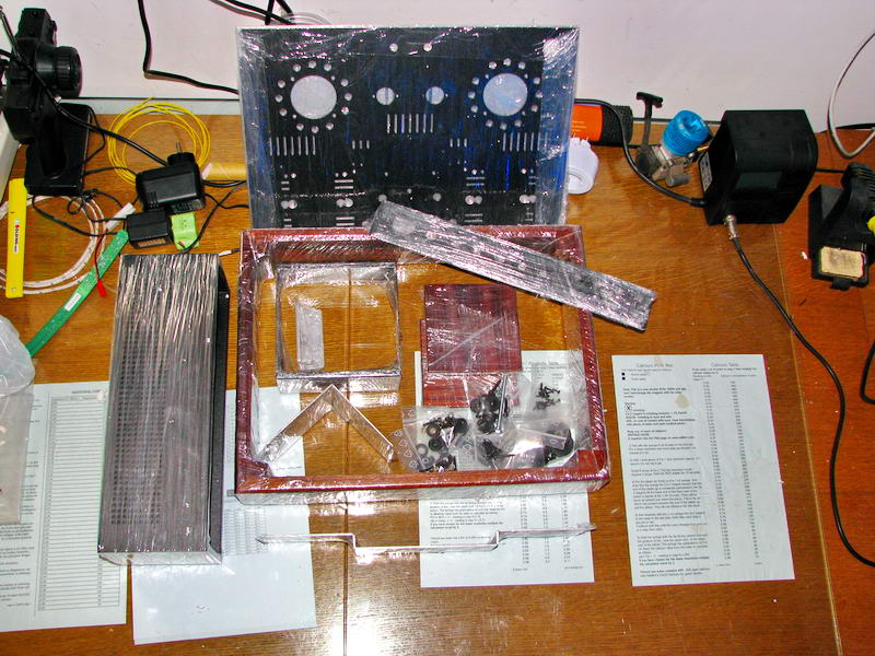

Dean je, osim sto je kutija vrhunski izvedena, vrlo minuciozno to upakirao, svaki komad u foliju, pa sve skupa slozeno u sto manje gabarite ... respect, u svakom pogledu Dean :hail: :hail:
PostPostao/la pamook » 29 ožu 2012, 18:24
Komplet izgleda respektabilno, a kada se i provizorno sastavi, izgleda odlicno...

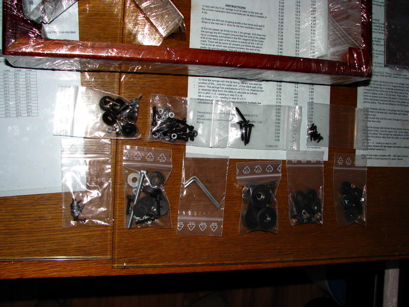

nice touch su i imbus kljucici ubaceni u komplet, skupa sa pazljivo grupiranim vijcima (za trafoe posebno, za podnozja posebno...)
boja i izvedba mahagonija su fantasticni (ok, stvar ukusa, meni se jako svidja), sve dobiveno i vise nego opravdava ulozena sredstva... jos jednom, svaka cast :hail:
... slijedi pomalo sastavljanje....
