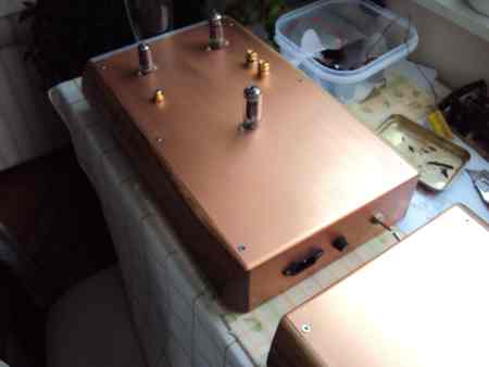

Evo uratka iz Ministarstva za šmk i napredak DIY

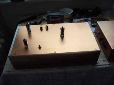

Totalni offtopic.Predcedniče, ovo nema veze ni sa temom, ni sa trafoima jer se ovdje niti ne vide!
Što je to? Cu ? Nastradali ste kad skupljači sekundarnih sirovina ovo vide .-)
Ako me oko moje ne vara, ovo pozadi je - prekidač? što je to što naginje ljude da prekidač za paljenje (ili opalenje, ovisno o topologiji) stave odozada (osim logični smještaj blizu uvoda mrežnog napona) pa onda svaki put imaju pipkanje za njim.
Shvaćam da se prednja ploča želi ostaviti spartanska, jedna plava ledica(!) i to je to, no meni je onda kad se uređaj stavi u policu (što može i biti jer ovdje nema nekog posebnog zagrijavanja) logičnije da prekidač ma gornjoj ploči. Ostalo,je kako izgleda ok.

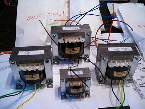

Transformatori su bogato dimenzionirani sa oznakama (naljepnicama) izvoda po bojama, tu su par SE izlaznih, mrežni trafo te prigušnica ispravljača (obratiti pažnju na lijevi i desni tip :-) )

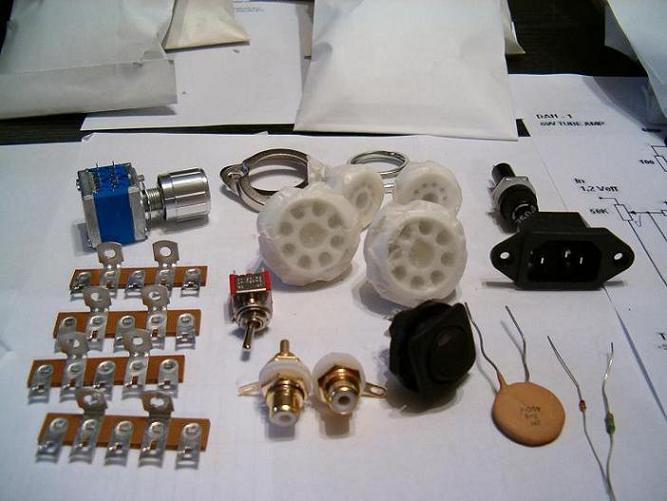

Dijelovi mehanike - ovdje nedostaju samo konektori za zvučnike zbog kojih isporuka i kasni par dana, nadam se (:-), kao i ono što se ne vidi - univerzalna pločica na koju se montira ispravljač. Tu su prekidači 4-8 ohm i mrežni, blok za prekidač (iskrište), dioda i predotpor za led indikaciju (napon uzimamo sa grijača lampi) ...

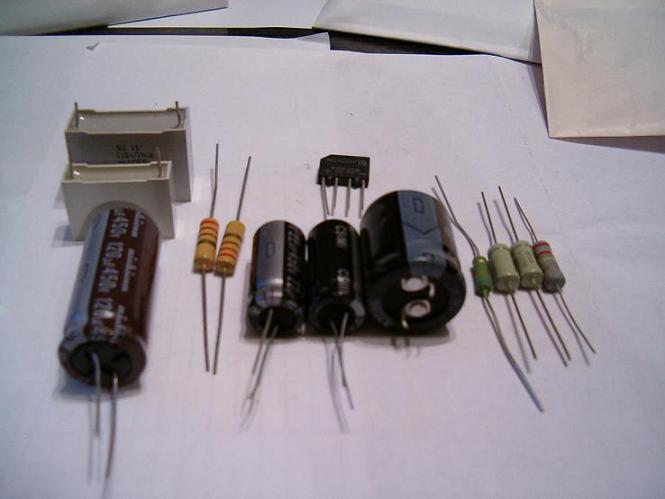

Dijelovi ispravljača - greatz, elektroliti, blokovi, otpor za RC članove i otpori

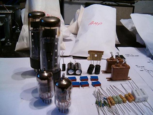

Dijelovi samog pojačala i lampe - oba kanala - otpori, blokovi, elektroliti za rasprezanje i bypass, blokovi za bypass elektrolita, PIO kondenzatori za vezu i lampe - 2 kom 6N1P i 2 kom EL34.
