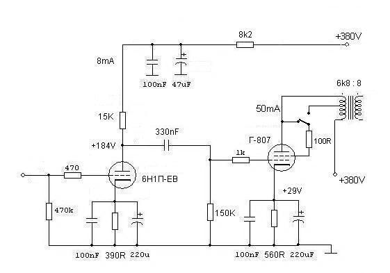

PostPostao/la fixxxer » 09 tra 2012, 19:36

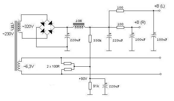

Gotovo! :mrgreen:
Evo dok se napune baterije za fotic da postavim konacne sheme :lol:

PostPostao/la Edison » 09 tra 2012, 20:42
Sto ce ti onaj 1uF na ulazu? Ako bas trebas kondenzator, mogao bi ici i dosta manjeg kapaciteta.
Na grijanje od 6,3V ja bih stavio dva dobro uparena otpornika od 50 do 100 Ohma i njihovo srediste digao na 50-60V.
Kako ti bolje svira? U triodi ili UL?
Re: 807 SE
PostPostao/la fixxxer » 09 tra 2012, 20:52
Da, sad i ja detaljno gledam shemu i vidim da taj od 1uF nisam ni stavio. Ionako je ispred dac sa bufferom koji na izlazu ima 2u2.
Sto se grejanja tice, evo editovao sam shemu kako je spojeno ;)
A sto se zvuka tice, rano je za neke observacije, tek sam cuo 2-3 pesme :lol:

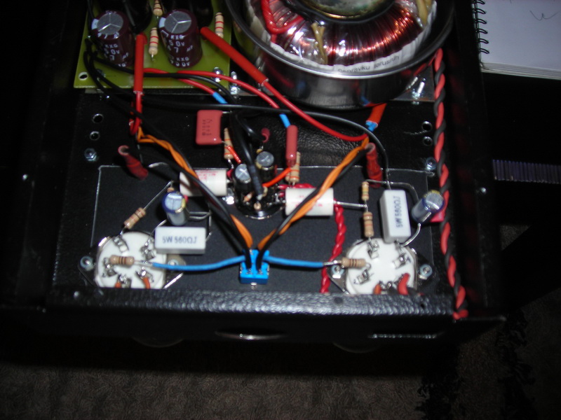

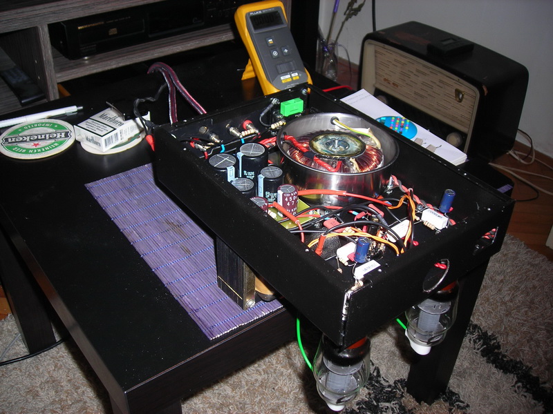

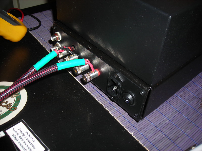

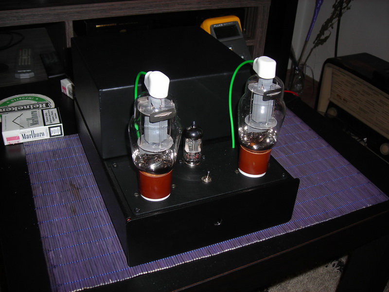

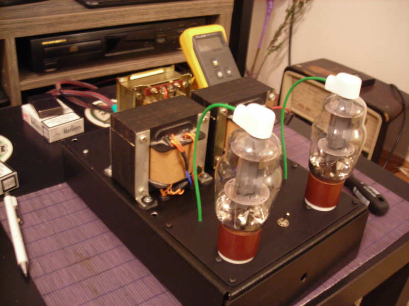

PostPostao/la fixxxer » 09 tra 2012, 23:02
Evo malo i fotki, nisu neke ali može da se vidi šta je u pitanju :lol:
Primetićete možda da su šerpe i kuhinjska galanterija danas u modi :D

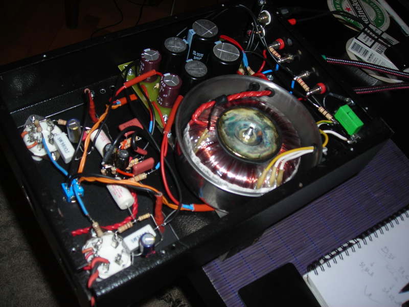

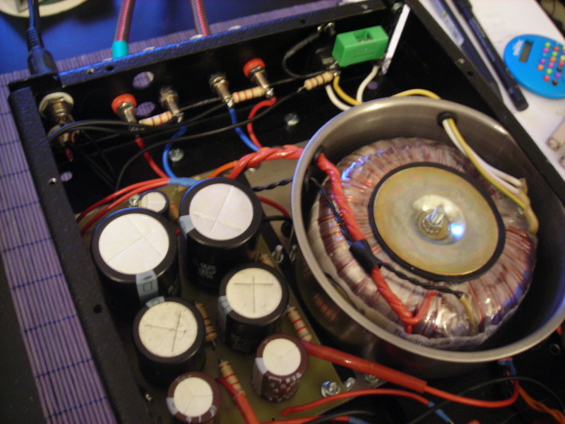

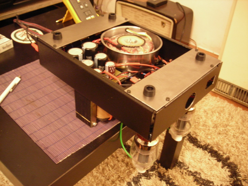

PostPostao/la fixxxer » 09 tra 2012, 23:03
nastavak...

PostPostao/la pinco » 09 tra 2012, 23:28
Super je, biće ukusan zvuk iz te tećice di je trafo :lol:
Samo da nema tih konektora na lampama, stoju in ka kravi mudante.
Kako si zadovoljan sa zvukon, jel može gurat zvučnike?
