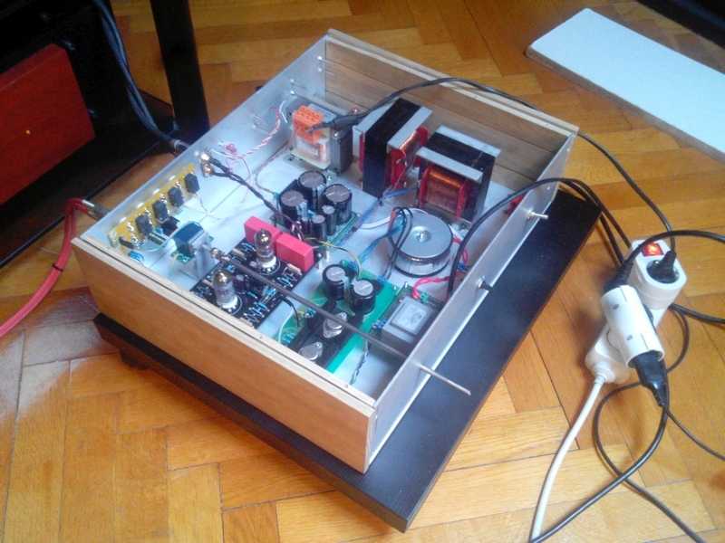

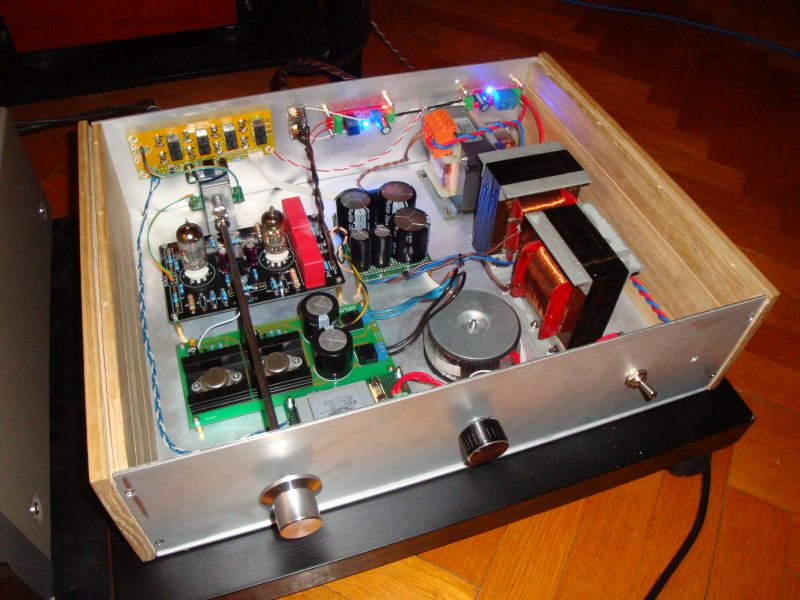

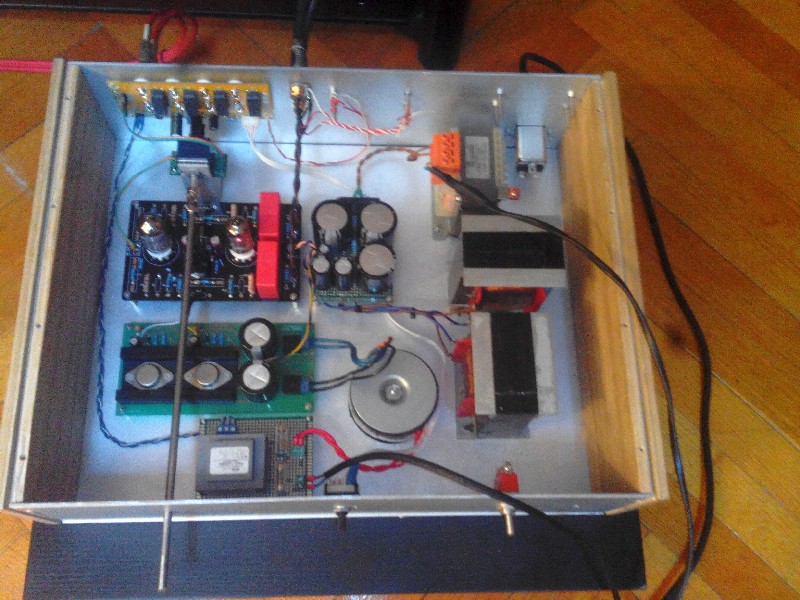

Vikend je bio za kutijanje....
Re: ECC82 + ECC88
PostPostao/la elvis » 22 stu 2016, 12:15
Koliko vidim odrađeno je sve po pravilu službe. Respektabilno je vidjeti ukupno 5 ugrađenih "gvožđa", pretpostavljam da su ona dva najveća prigušnice, to je to... Netko bi rekao da su to pretjerivanja, no kod lampi nikada nema pretjerivanja :)

Sa relejima za odgodu anodnog napona i uključivanja izlaza postao je pravi mali lajtšou. :lol:
Mozgalo se i kako nikada ne smije raditi bez grijanja čak i u trenutku havarije.....
Funkcinalno je gotov još samo da ubacim jedan osiguračić i onda je za pituravanje, stavljanje poklopca i izradu prednje ploče.
Sviđa mi se i kako svira. Baš je dražesan i živahan i u zvuku. :lol:
