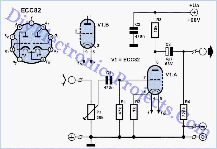

Re: Tube preamp with ECC82
PostPostao/la Sonda54 » 31 ožu 2012, 08:49
Zdravo!
Izradio sam ovaj Tube/Valve preamp sa ECC82 (Projekat Elektor 2005g), po ovoj shemi: http://imageshack.us/content_round.php? ... hecc82.jpg (ili pogledajte shemu dole) i napravio neka merenja (pogledajte grafikone):http://imageshack.us/content_round.php?page=done&l=img267/5961/merenja2a.jpg
Ako je izlaz Vout=1V tada drugi harmonik daje izoblicenje 1%, a treci samo 0,04% ;) :D to je vrlo dobro za tube/valve sound!! :shock: :D . Ako Vout=0,2V drugi harmonik je 0,5%, a treci je smo 0,008% vise nego odlicno!
Gospodine :ugeek: mislim da ovdje kod ovog predpojacala pojacanje je oko 7x, e sada sledi malo pitanjce kako se mogu poboljsati karakteristike ovog preamp-a, tj, sa kojim vecim naponom i strujom da idem i koje vrednosti anodnog i katodnog otpornika pri tom vecem naponu i struje da stavim? :hail: :helper:
Ova pitanje vazi i za sve ostale koji su raspolozivi za suradnju.
Evo i fotke izradjenog tube preamplifier-a sa ECC82: http://img521.imageshack.us/img521/6379/figure1g.jpg
Unapred veliko hvala!

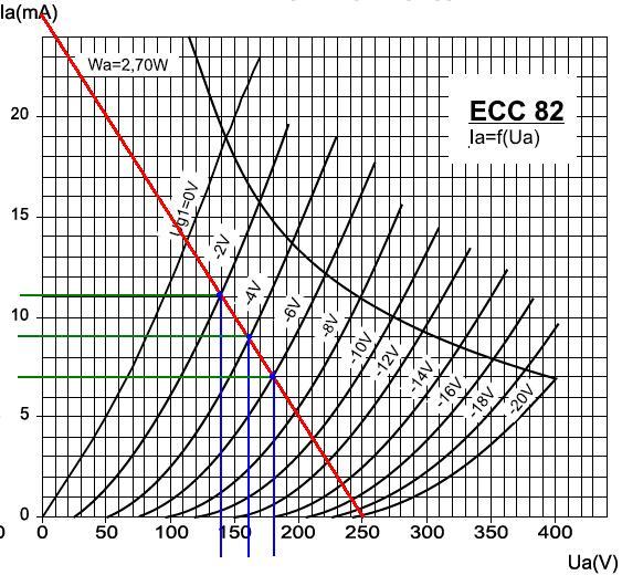

Zanimljivo da ste u tako nelinearnom dijelu karakteristike ove lampe dobili takve rezultate mjerenja?
Radna točka u koju su stavili lampu je katastrofalna, a sve je posljedica jednovremenske želje
da se ljudima ponovo približe lampe, ali i da ih se ohrabri na gradnju korištenjem psihološki niskog
napona napajanja....katastrofa. I onda se jako iznenadite kad čujete preamp koji bi svirao unutar ove
radne točke:
A vrijednosti elemenata? Molim pročitati nekoliko prvih stranica teme Tube Line stage i
znat ćete i sami iz priloženog grafa konstruirati jednostavan preamp...
