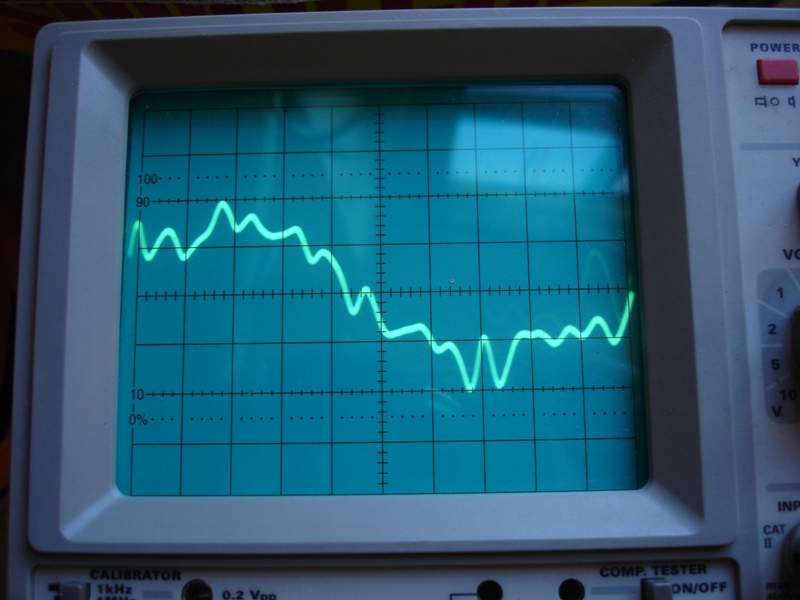

PostPostao/la Kaligula » 02 sij 2012, 09:41
Izvor signala mome DAH-u je trenutno Pioneer DV-585A (opet Pioneer :o )
Output level je 200mVrms(1kHz,-20dB). Šta to znaći naspram 1Veff na ulazu u 6N1P, odnosno 19Veff na ulazu u 6P3S-ice?
Kaligula
Postovi: 568
Re: DAH-PSE-12W
PostPostao/la sstrsat » 02 sij 2012, 10:15
Ako je to tako onda ce ti DAH postic 14dB manje od deklarirane maksimalne izlazne snage. Ili u prijevodu, postic ce tek 4% maksimalne snage.
Mada mi je cudno da je izlazni nivo tako mali. To je istina bil uobicajeni izlazni nivo iz npr tunera ili kazetara prije pojave CD playera jer se tada podrazumivalo da se te komponente spajaju na preamp koji je na linijskim ulazima imali otprilike takvu ositljivost.
Sa test CD-om i skopom se to lako moze provjerit ali bi vec i neka snimka di ima jako glasnih dionica dala dobru orijentaciju da li je izlazni nivo stvarno toliki ili je ipak veci. I sa takvom snimkom bi se na ekranu skopa uspilo barem priblizno uocit dokle skacu amplitude izlaznog signala.
Ako je izlazni nivo stvarno toliko mali onda ce jos jedna cijev morat uletit na teren (al ce ti to tesko past :lol: ), ili u samom izvoru ka line amp + buffer ili u DAH-u
Re: DAH-PSE-12W
PostPostao/la Kaligula » 02 sij 2012, 10:46
Evo izlaz iz DVD playera. David Guetta (TUMBA-TUMBA)
Osciloskop 1V 0,5mS
