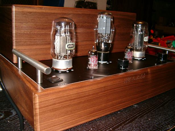

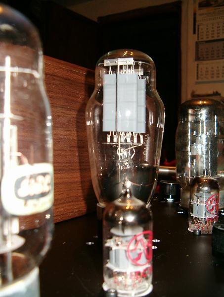

Jedna nova bebica - DAH-like recimo samo po osnovnoj topologiji, čim snijeg okopni,
putuje za Pulu..... Anodna prigušnica na driveru, KT88 sa promjenjivim teretom (2,5-3,5K),
varijabilna povratna, 4,6,8 ohma na izlazu, tefloni,PIO, srebro....danas se ljudi hoće osigurat'
i da kad jednom kupe, kupe na duže staze. Ali, što ćemo, bitno je da sam ja zadovoljan kako svira.
I da, da, tom_hifi, ovo su GEC-ove KT88. :-)
