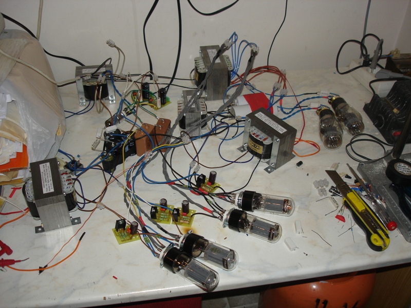

PostPostao/la harkonen » 01 sij 2012, 18:51
Dobro, a jel može koja slika da vidimo te žice u zraku? Pa što misliš - da mi ne znamo kako izgleda
rusvaj na stolu, zato se nemaš čega sramiti.
Ajde, oplemeni ovu temu jednom fotkom, a možeš ih i malo poslikati u mraku.
Re: DAH-PSE-12W
PostPostao/la Kaligula » 01 sij 2012, 19:01
No comment!
Nije baš da sam izmjenični napon vodija sa strane, nego po sridi dijagonalno! :lol: :lol:
Veznjaci su točno između prigušnice i CRCRCR-a, ali TAMAN se indukcije na tom mistu poništavaju! :lol: :lol:
