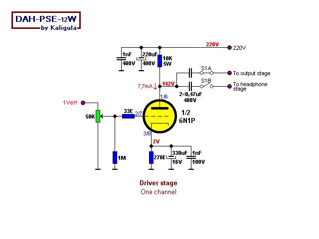

Evo ja imam nekoliko pitanja vezano za shemu driverice, pa opet stavljam jpg da je ne tražimo:
Točno ovako sam pokrenija 6N1P i izmjerene vrijednosti odgovaraju ovima u sheme.
1. Pri ovoj verziji, dali je za drugi kanal potreban elco 220uF i 1nF iznad anodnog otpornika?
2. Zašto moram koristiti dva PIO vezna konda 0,5uF za preklapanje signala sa zvučnika na slušalice?
Šta nije dovoljan jedan veznjak pa sa njega prebacivati ili na slušalice ili na zvučnik.
Ako moraju ostati dva veznjaka onda ih mogu pribaciti na ulaze outputa, a signal sa anode driverice prebacivati sa jednim NC-NO relay-em.
3. Kad mi je sad na stolu šuma striborova mogu probati 6N1P u SRPP-u. Šta bi s tim dobija, odnosno, jeli to uopće potrebno?
4. Moraju li ovi blokovi od 1nF biti baš 1nF ili mogu staviti polypropilene 100nF/630V?
Kaligula
Postovi: 568
Re: DAH-PSE-12W
PostPostao/la harkonen » 30 pro 2011, 21:28
Da, jer je između izlazne cijevi i ovog napajanja driverice na svakom kanalau jedan otpornik, ne?
Zovu to i još i rasprezanjem..
A što bi uopće prebacivao? Ulazni otpor drugog ampa (izlazne cijevi) neće previše opteretiti
drivericu, jest da je Rg za signal u paraleli, ali 6N1p to može odraditi, a koliko sam shvatio ti ćeš i izmjenično i gasiti napajanje izlaznih lampi prema potrebi....
Ne trebaš probavati, dobit ćeš manje pojačanje, odnosno premalo za tebi potrebnu ulaznu osjetljivost. 6N1P u praksi u Srppu pojača 15x, dok ovako imaš ..?
Stavi slobodno
