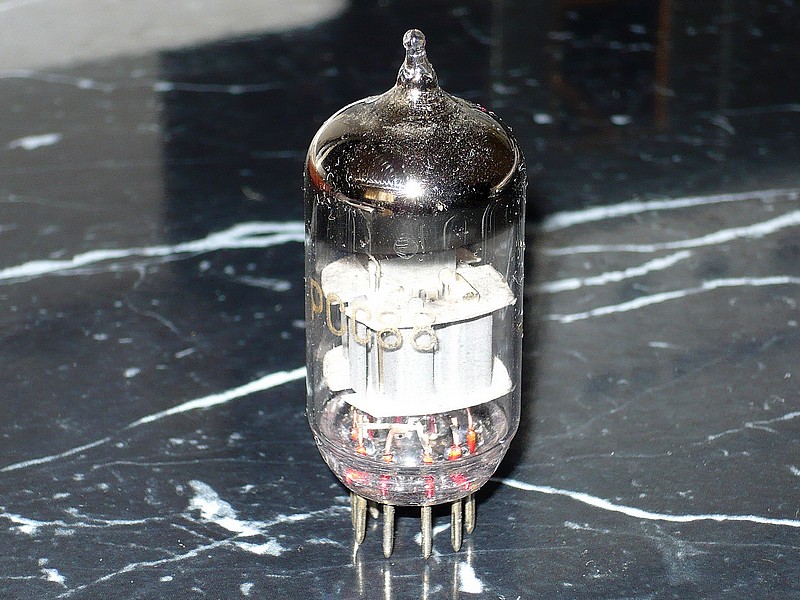

A za kraj evo i el. cevi PCC88 koje sam nabavio ispod ruke http://imageshack.us/content_round.php? ... /pcc88.jpg. Na nju pise PCC88 i nista drugo (vidi photo). Za 2 komada platio 10Evra,...jeli to skupo? ;) :o :(
Hvala na suradnji!
P.S.
:ugeek: gde moze se videti posveceni Boris line stage sta je cackao?
PCC88 ispod ruke
