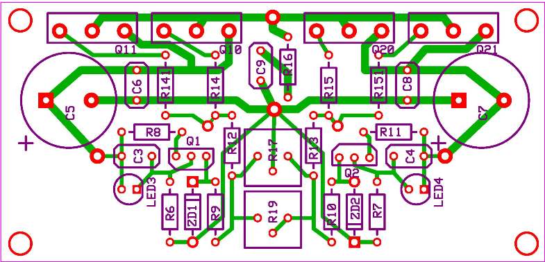

s@ki je napisao/la:
audio kutak je napisao/la:
joe dalton je napisao/la:Kad smo već kod pločica evo prijedlog za razmatranje:
bilo bi zgodno da dodaš 2 pada na mjesto gdje su višeokretni trimeri tako da se mogu staviti obje verzije ;)
a s druge strane, postižemo bolju univerzalnost same pločice
i nepotrebno ju kompliciramo.
Uostalom , univerzalost čega? projekt je takav kakav je i po meni nema smisla raditi pcb za 65 vrsta komponenti ako se ionako govori o rađenju kita pa će komponente i njihove dimenzije biti poznati
zašto? ja imam Bourns trimere sa ravnim izvodima i zašto bih sada kupovao zbog toga druge? Jel tako teško dodati samo ta 2 pada?
ionako za otpore i kondove postoje samo 2 rupe pa za njih nije ni bitno

s@ki je napisao/la:pustimo sad kineze neka kopiraju okolo kaj kopiraju ;)
rupa dvije više naravno nije problem i dobro je da se predvidi različit raster recimo veznih kondova,
o tome i govorim ;)

PostPostao/la grunf » 09 sij 2013, 22:31
evo za početak
1. R16 nek ima veći raster ,npr za otpornik 1W,može stajati i okomito
2. R17 i R19 obavezno višeokretni,znači tri nožice u liniji,zauzeti će manje mjesta
3. C5 i C7 ako su viši će onemogučiti pristup steznom alatu za Q11 i Q21
4. udaljiti spoj za zvučnik od ravnine hladnjaka-izlaznih mosfeta

grunf je napisao/la:evo za početak
1. Bojim se da će R16 onda morati okomito
2. Ima Bourns višeokretni i za ovaj raster. Jel dosta 1/4 W? Ili da ubacim obje varijante (linija i trokut)?
Mislio sam savinuti nožice izlaznih tranzistora i pločicu montirati paralelno s hladnjakom tako da nisam razmišaljo o ove zadnje 2 točke.
Pločica je mala tako da mislim da će tako bolje stati. Ali ako treba iskemijat ću nešto.

PostPostao/la Khadgar2007 » 10 sij 2013, 01:36
Joe, bolje stavi za multiturn i onu verziju 3 pina u liniji,jer se takav nađe na svakom buljaku dok za ove druge nisam ih viđao kod nas. Ili možeš staviti ovakav pinout http://www.chipoteka.hr/artikl/2919/tri ... 06-p-1-503
