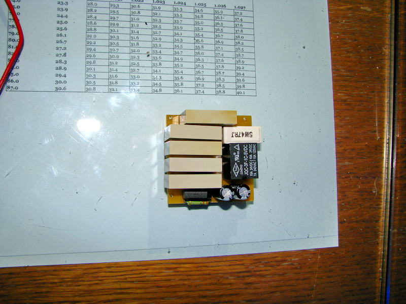

sad ću ja lupit... a zašto svi lemite preko foto laka ? :D
nije bilo jednom da su me pitali zasto se teze lemi prek pločica koje napravim (s ovima nisam imao veze :D )
PostPostao/la pamook » 19 ožu 2012, 23:18
edison - fotke su dizane na forum u vidu privitka, nisu linkane sa drugog site-a, mozda ti browser ima neku "zastitnu" mjeru samovoljno ukljucenu... tko bi ga znao...
za kondenzatore, ne ulazim - jer se ne kuzim... ako bude konsenzus - prelemim :D
s@ki - jel nije foto-lak kad se osvijetli crn ili tamno plav ili vec nekako? Nisam dugo pravio plocice pa se vise ni ne sjecam, ali ovdje ne bih rekao da je ostavljen...
i na kraju - ispravak - evo friska fotka nakon malo rada prstima i noktima :mrgreen:
PostPostao/la tom_hifi » 19 ožu 2012, 23:22
Vidiš da je odmah bolje :)

PostPostao/la s@ki » 20 ožu 2012, 09:33
pamook... garantirano je ostavljen jer bakar na pločicama nikad nije tako taman. Može biti plavičaste, raznoraznih nijansi ovisno o debljini sloja i kakva je pločica.manje bitno.
osobno ga uvijek ostavljam kad nekom radim pločice kako bakar nebi oksidirao, a i harkonen je, nikad neznaš koliko će dugo stajati negdje.
Opere se lagano acetonom a kasnije pločicu zaptitiš nakon lemljenja, ili sve prevučeš tinolom...ili... :D
no uglavnom, niš ne smeta ni ovako naravno, samo je neke lakove teže "probit" lemom :)
PostPostao/la pamook » 20 ožu 2012, 10:25
Covjek se uci dok je ziv... zene jos i duze :lol:
jest da je trebalo malo vise grijat lemilicom al mi nikako nije palo na pamet probat ocistit vodove... vec vidim da dok cekam kutiju bi mogao ostatak vodova ipak ocistit pa proc lemilicom, da ne sjedim `nako :D
