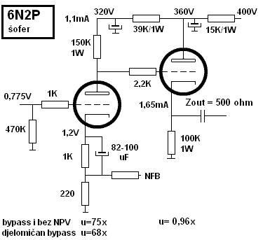

A glede ove posljednje sheme (davorin) , izgleda da rusi obožavaju dc vezu sljedila na izlazne lampe.
I u pravu su, izžmiče se iz izlazne lampe i zadnja kap. A i ovaj swing koji se tu provoza, to je negdje blizu
korisne granice za ecc82, za 6n1p nisam siguran da je tu pogodna (možda i jest, neću isključiti)....

12BH7 ili 6SN7GTB bi bio gotovo idealan izbor, a uz taj napon i OT od 7-8 kOhma bi se dobilo više od 40W!

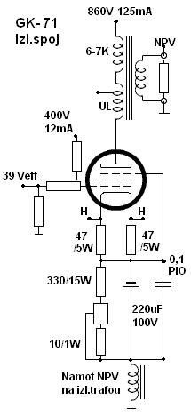

Evo kako bi ja spojio izlazni dio GK71, trafo od 6-7K, ne bi išao nikako preko 7K, sa dinamičkim opterećenjem
to će porasti 10-tak % i tu je neki optimum za triodu,pentodu i UL, bias bi postavio automatski sa bypassiranim CCS-om
za automatiziranje automatike, te bi pokušao i sa katodnim namotom za povratnu vezu na izlaznom trafou.
Ukupna povratna (ta i ona preko svega) će trebati do 12dB pa bi stoga trebalo dva stupnja na ulazu, a kao primjer
što napraviti, a Kaligula ih ima dosta, iskoristiti 6n8s u spoju poput JE Labs drivera za 300B, samo podijeliti prvi katodni otpor da se imputira povratna.
Također, ostavio bi UL izvod, lampa dakle može podnijeti i puno više od deklariranih g2 napona, pa neka bude.
Kod direktno grijanih lampi treba obratiti pažnju na disipaciju otpornika koji spajaju-centriraju grijač (katodu) prema
masi (ovdje 47ohm) jer nije problem u pogonu, no ukoliko dođe do prekida u grijaču ili upalite amp bez izlaznih cijevi
kroz njih u ovom slučaju prolazi 20.
Uz manju povratnu vezu(do 5dB), može se probati i poigrati sa drajverom sa 6n2p kao na slici.
Jes' da je to niskostrujni drajver, i malo će zaobliti gornje područje, no baš u suglasju sa izlaznom pentodom bi se
mogao pokazati kao prava muzikalna mjera i dati milozvuk za uši....

harkonen je napisao/la:Evo kako bi ja spojio izlazni dio GK71, trafo od 6-7K, ne bi išao nikako preko 7K, sa dinamičkim opterećenjem
to će porasti 10-tak % i tu je neki optimum za triodu i UL, bias bi postavio automatski sa bypassiranim CCS-om za automatiziranje automatike, te bi pokušao i sa katodnim namotom za povratnu vezu na izlaznom trafou.
Je.... i do koje frekvencije bis uspjel odrzat ispravni fazni odnos na tom katodnom namotu
A i kad bi se to risilo i kad bis uspil izbic zalazak u podrucje potencijalne nestabilnosti, razmisli malo koji je to tip povratne veze i kakav joj je uticaj na izlazni otpor ampa
Re: GK-71
PostPostao/la harkonen » 22 sij 2012, 13:28
Ah, ja mislim da treba i to probat, mali namot ne bi trebao biti problem na trafou, smjer će odrediti da li je
pozitivna ili negativna, a to da je fazno škakljivo, jest. No, kako onda koriste takav spoj u praksi?
A ako se pokaže kao loše ili neprimjenjivo, ostaje nam taj posebni namot za eksperiment sa UL na način koji
je Davorin nedavno pomenuo da je on koristio, sa 400V preko tog namota na g2.

Radna točka GK-71 je odabrana! Ne znam ima li razloga s njom ići gori, doli, ali ako to želimo možemo na sekundaru trafa ostaviti po koji izvod više.
Šta se tiće drivera, volija bi trošiti 6N8S, ali one same ne mogu postići traženo pojačanje. Zato će biti izvedene kao u spoju JE Labs-a, sa podijeljenim katodnim otporom na prvoj triodi. Ima li smisla staviti iza njih katodno sljedilo?
Ja bi izveja amp u monoblokovima.
Svaki bi ima dva mrežna transformatora.
Prvi sa namotajima 5V/5A i 760V/250mA (dodati izvode za +/-?), ispravljačica 5Z8C, pa CLC.
Drugi sa namotajima 5V/3A i 350V/?mA, ispravljačica 5U4G, pa CLC za anodni drivera i g2 izlazne lampe, svaki preko RC,
nadalje, isti trafo, 20V stabilizirano za grijač GK-71 i 6,3V stabilizirano za grijače driverica.
