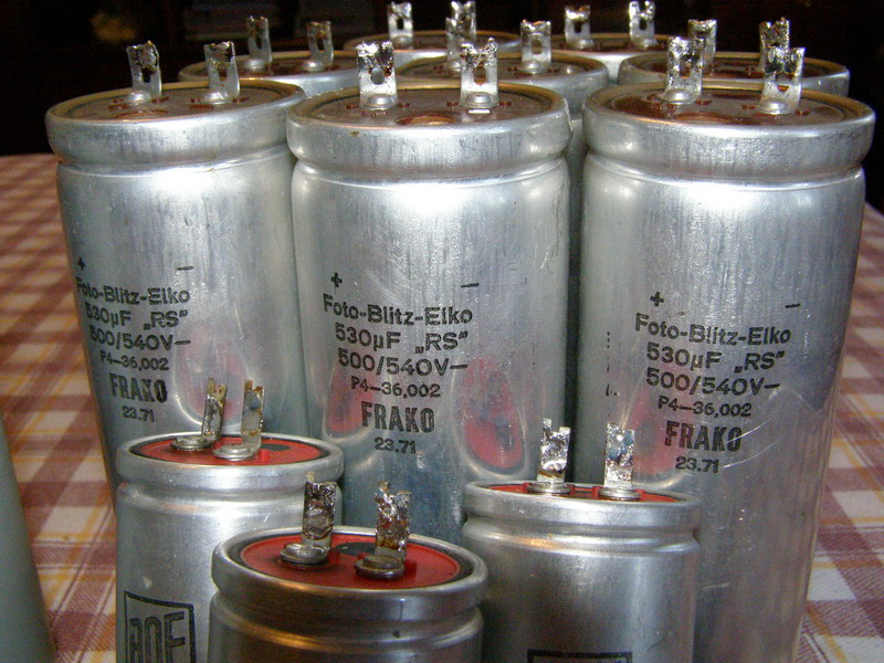

Da Vas pitam dali bi ovo mogao korisno upotrijebiti.

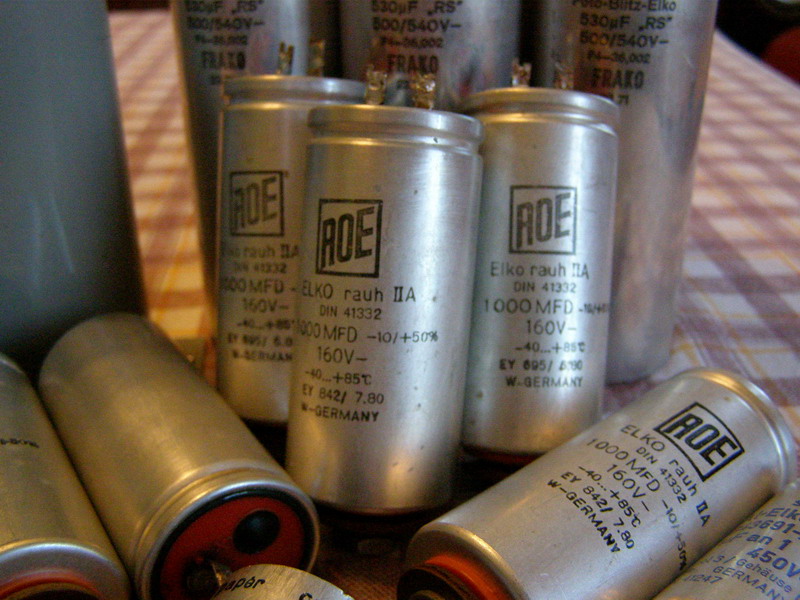

ROE i Frako elektroliti djeluju malo staro tako da baš nisam siguran koliko su još upotrebljivi. Trebalo bi ih premejriti.
Ako sam dobro skužio godinu proizvodnje Frako 1971, ROE 1980. 30+ godina je za elektrolite dosta.
Ovi ruski bi mogli biti PIO. Ako je tako onda su vrlo upotrebljivi.

Elektroliti i nisu nešto bitni, a neznam dali je ovo PIO jer na netu nemogu ništa naći.

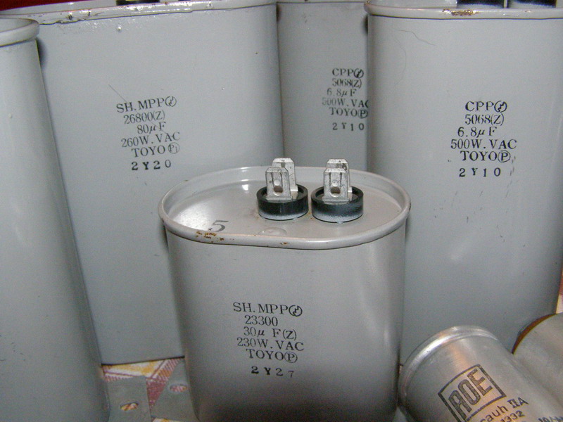

Sad sam malo pažljivije pogledao. Nisu ruski kondići. Lupio sam bez veze.
SH MPP bi trebalo biti "self healing metalized polypropylene".
To su motorski kondenzatori. Vrlo upotrebljivo. Može u napajanje, a može i kao vezni kond ako ti treba toliki kapacitet.
CPP ne znam. Obzirom da su relativno veliki za deklarirani kapacitet i napon mogli bi biti PIO. Upotrebljivo.
Edit: Zaključujem na brzinu. CPP je vjerojatno opet neki polypropylen. Svejedno upotrebljivo.

Ja mislim da su Toyo kondenzatori japanci ( bili su u Mitsubishi uređaju ), ali nemogu ništa o njima naći. Hvala Joe .

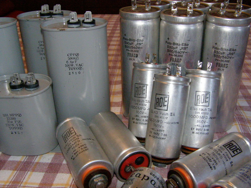

Elektroliti su bili u nekom ormaru napajanja iz neke propale ciglane, a ovi, što bi mogli biti pio, su bili na jednoj ploći koja je samo dio uređaja za koji neznam o čemu se radi ( vjerojatni isto neko napajanje jer je bio i trafo, diode, veći osiguraći, releji i prekidaći).

Nisu PIO. To su gotovo sigurno polypropylen.
Ako su radili u normalnim uvjetima i nisu stradali u nekoj havariji mogli bi biti upotrebljivi.
Jesi li im izmjerio kapacitete?

Kapacitet im odgovara ( veći je za 1 - 2 uF od njihove naznačene vrijednosti ), na netu sam našao ovo :
Description: SHMPP DRY TYPE CAPACITOR has aluminium round can with clamp cable type specially designed for agriculture usage. These are available in the range of 2 kVAR to 8 kVAR 440/415 V. These capacitors are ISI approved and confirm to IS 13340/13341 standards. These capacitors are chemically treated for rust and powder coated. The tinplated terminal stud can withstand any electrical properties. It reduces the power consumption, voltage drop and line losers. It has the capacity to work for 80,000 hours.
Ali ne spominju se Toyo kondenzatori.
