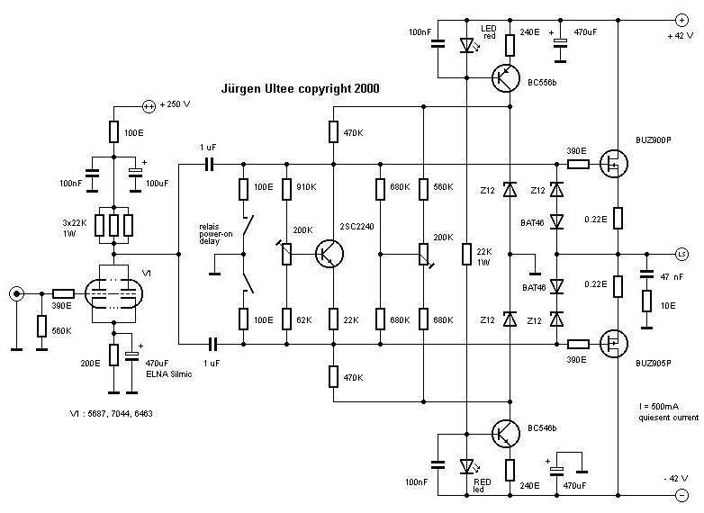

grunf je napisao/la:imam neku ideju objediniti izlaz pasovog Alepha ili Zena ,a za pobudu staviti neku lampu ili lampe :D
Evo rjesenja po mjeri i gustu triode festa i upravo je ono sto si napisao iznad:
http://www.kk-pcb.com/tubezen.html
:mrgreen:

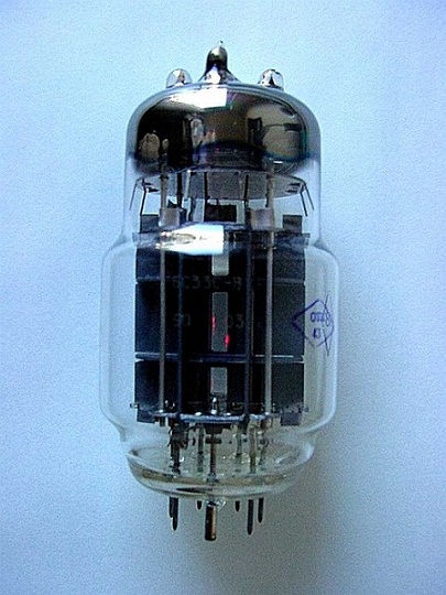

ipak su ga pretjerali s 6C33C :lol: , šta se tiče samog izlaza s sheme to je OK
imam već složene pločice od starog zena s svim pripadajućim djelovima tako da mi ostaje složiti driverski stupanj šta se tiče IRF-ova
najviše bi volia probati s 2SK1058/2SJ162 jer mi oni nekako obećavaju bolji zvuk nego IRF,njih bi stavia kako je u Moskidu s tim da bi maka one puste diode za regulaciju mirne struje i stavia nešto pametnije tamo

još nešto za komentar,verzija gornjeg pojačala ,ali s drugom pobudom, a ljudi moji šta se sheme kopiraju :D
