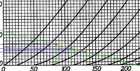

zendral je napisao/la:Trebalo bi još malo peglati jer Ug u radnoj točki nije -2,1, to bi dobili za 106 - 108V i malo manje od 10mA radnu točku, vjerojatno je tak.
Pa prvo odredi radnu točku i Ug u toj točci.
Onda od toga po radnom pravcu u + i u - po 1 V.
To je teško izvesti precizno, ako nisi na krivulji cjelobrojnog Ug, jer gustoća linija (linearnost lampe) nije idealna.
A mi baš želimo i ustanoviti koliko je dobra za našu radnu točku i radni pravac.
Zato je najlakše radnu točku postaviti na cijelobrojni Ug. Naravno ako nam to po ostalim parametrima odgovara.
Ionako će se ta radna točka u stvarnom sklopu pomaknuti jer biramo standardne vrijednosti otpornika, a niti napon napajanja, niti otpornici, a pogotovo lampa nisu idealni i imaju svoje tolerancije.
Ovo su orjentacione, projektirane vrijednosti i informativni izračun.

Ne znam da li su ostali vidjeli to ali Harkonen je odredio radnu točku 110V i 11mA pa mi je rekao da po tome nacrtam graf. Pa recimo da u ovom slučaju nemamo cijele brojeve da po njima radimo.
Re: Tube Line stage
PostPostao/la joe dalton » 15 lip 2011, 17:27
Khadgar2007 je napisao/la:Ne znam da li su ostali vidjeli to ali Harkonen je odredio radnu točku 110V i 11mA pa mi je rekao da po tome nacrtam graf. Pa recimo da u ovom slučaju nemamo cijele brojeve da po njima radimo.
:lol: Strog profesor.
Pomakni malo pravac na 11 mA, Ug=- 2V, Ua oko 107 V.
Neće se Harkonen ljutiti, a bit će ti lakše :wink:
Re: Tube Line stage
PostPostao/la Khadgar2007 » 15 lip 2011, 17:30
Ma skužio sam ja već o čemu se radi. Čim si rekao da se točke A i C moraju pomaknuti za onoliko koliko je pomaknuta točka B od punog broja. Evo već crtam pravce na svojim UI karakteristikama. Swing je već u granicama normale na novom pravcu.
Re: Tube Line stage
PostPostao/la joe dalton » 15 lip 2011, 17:36
Khadgar2007 je napisao/la:Ma skužio sam ja već o čemu se radi. Čim si rekao da se točke A i C moraju pomaknuti za onoliko koliko je pomaknuta točka B od punog broja. Evo već crtam pravce na svojim UI karakteristikama. Swing je već u granicama normale na novom pravcu.
Tako nekako.
Vidi Fixxxerov graf (koji je btw. za neki veći anodni otpor, šacam oko 12k).
Cijeli štos je u tome da želiš vidjeti koliko dobro izlaz (Ua) prati ulaz (Ug) kada se na njega dovede simetričan napon.

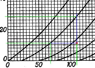

PostPostao/la Khadgar2007 » 15 lip 2011, 17:52
Evo novih grafova napravljenih iz moga datasheeta. Radni otpor je 10k, pojačanje 24,5. Razlike napona i struje preko kojih sam to dobio su 49V i 4,8mA. Napon napajanja je 215V. Izlazni otpor je 2529 oma, i napon i struja preko kojeg sam to izračunao su 42,5V i 16,8mA.

PostPostao/la joe dalton » 15 lip 2011, 17:57
Ako imamo isti datasheet onda pogledaj graf na slijedećoj strani.
Malo je uvećan dio koji je nama zanimljiv (Ia do 20 mA).
Bit će ti lakše.
Btw. profesor je rekao radni otpor 7k5. :mrgreen:
