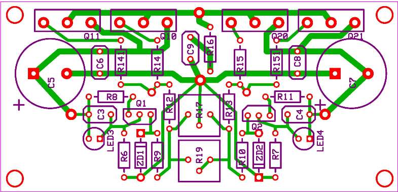

Kad smo već kod pločica evo prijedlog za razmatranje:

joe dalton je napisao/la:Kad smo već kod pločica evo prijedlog za razmatranje:
evo nas na tragu dobrog prijedloga,imam neke preinake,ali sad moram čuvati malog grunfića ,danas je nešto :eh: ,pa ćemo posli o tome

grunf je napisao/la:
Of kors. Pucaj kad uhvatiš vremena.
bilo bi zgodno da dodaš 2 pada na mjesto gdje su višeokretni trimeri tako da se mogu staviti obje verzije ;)
a s druge strane, postižemo bolju univerzalnost same pločice

audio kutak je napisao/la:
i nepotrebno ju kompliciramo.
Uostalom , univerzalost čega? projekt je takav kakav je i po meni nema smisla raditi pcb za 65 vrsta komponenti ako se ionako govori o rađenju kita pa će komponente i njihove dimenzije biti poznati

s@ki je napisao/la:i nepotrebno ju kompliciramo.
ni, dobar komentar je, postoje mala milijarda veznik kondica i rastera, trimera za siti nazivni napon i kapacitet.. obicno se oko kondica dodaju dva pada vise i rijesi se problem :P svi koji rade kitove, plocice na siru upotrebu, cak i kinezi misle na to!
jako jako prakticno kad nemas koju komponentu doma a moras svijat nogice za nutra..

PostPostao/la s@ki » 09 sij 2013, 13:47
pustimo sad kineze neka kopiraju okolo kaj kopiraju ;)
rupa dvije više naravno nije problem i dobro je da se predvidi različit raster recimo veznih kondova, no smatram da tu ne treba pretjerivat i raditi različite padove trimera, elektrolita, folija itd...smo MHO
