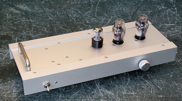

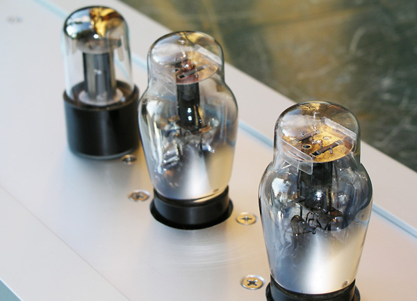

Radio sam nesto na pretpojacalu s 27-cama. Mislim da je to prva indirektno grijana trioda uopce. Cijevno ispravljanje, dizanje mrezice na 9V baterijom. Pojacanje taman. Malo je teze naci cijevi koje nemaju problema, shum, pucketanje... da uopce rade... :)
Zvuk je odgovarajuci izgledu - starinski. Ima malo shuma i nema detalja koliko smo naucili s modernim pretpojacalima. Zvuk je ugodan, i kome ne smeta malo shuma i smanjena kolicina detalja, da se to slusati na duze staze. Projekt je trenutno na cekanju, radi se nesto drugo... Evo pretpojacala na probnoj shasiji...

Još jedanput, Edisone, vrhunski jednostavno a isto tako vrhunski i izgleda....
Re: Tube Line stage
PostPostao/la Edison » 06 ožu 2012, 22:32
Ma to je samo za probu... s materijalom koji sam imao doma.
Ako bi se islo na konacnu verziju, bilo bi to malo doradjenije...
