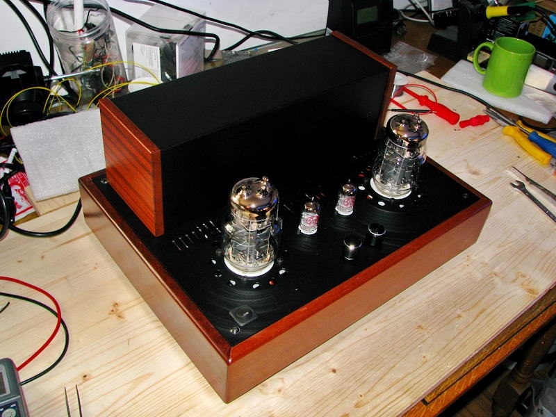

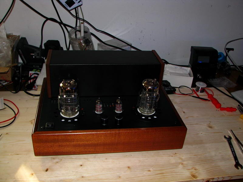

nisam imao zivaca cekati, zamijenio osigurace, stavio lampe kako su i bile u prvotnoj postavi (obiljezio sam), spojio sve, pustio da odradi delay... evo par slija, Cave je odsvirao (i glasnije nego bi htio u ova doba :mrgreen: ) par stvari - zvuci jaaaaako dobro, cak i na ovim zvucnicima koji inace sluze za probu i slicno :hail: :hail:
i sluzbeno sam presretan, hvala svima jos jednom ekipa :jester:
nadam se da ce i sutra isto tako svirati, pa nakon zaklapanja i vezivanja svega, ide na glavne zvucnike, podijelim impresije cim bude moguce...

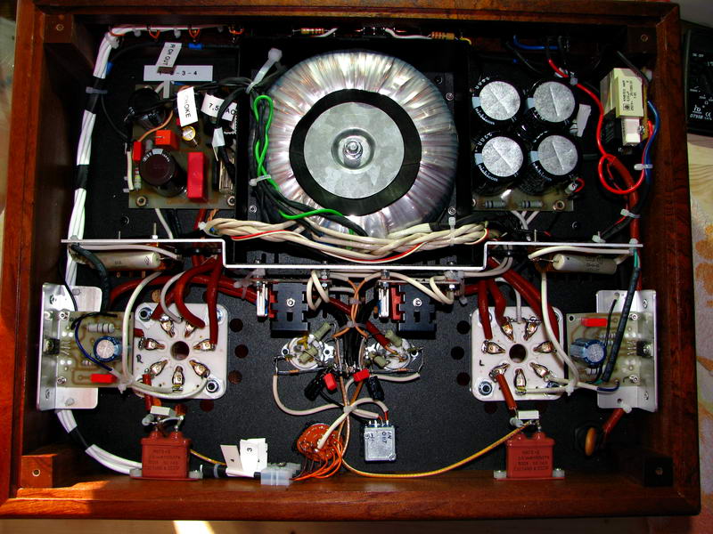

I prije nego li ga zatvoris, ako ti se da, skrati malo nozice LED-ica u CCS-u. Ne trebaju biti na onoliko "visokoj nozi"... manja je sansa da ih nesto slucajno dodirne.

LEDica je ostavljena ovako jer je to ova sto sam veceras mijenjao pa nisam htio finalno montirati dok sve ne proradi... sutra, s gustom, odsarafim, skratim, zalemim i sve vratim na mjesto :thumbup: .. ova druga je skracena prema uputama ;)

jos uvijek radi, i to radi :shock: .... sutra ide prebacivanje u dnevnu sobu, i slusanje u miru (klinci baka servis, supruga na poslu) :D

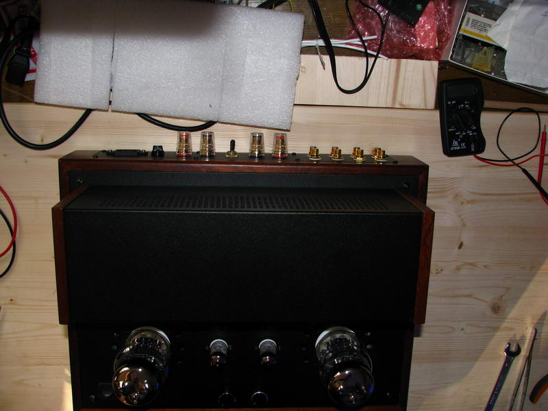

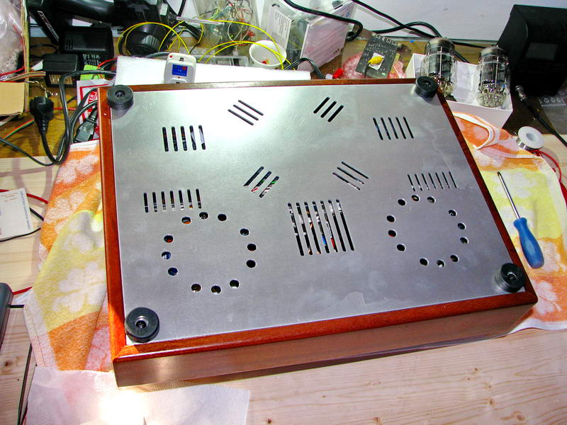

kako se zbilja urnebesno grije, malo sam vezicama odigao od zeleza sve kablove koje je bilo moguce bar malo odvojiti, tek toliko da nema direktan fizicki kontakt sa povrsinom, vise-manje se sve dalo barem 5mm odignuti tako da je suspendirano "u zraku" a opet nema kuda i ne laprda po unutrasnjosti kutije... stavljen poklopac trafoa i donji lim... uslikano par puta... i eno, odmara, do prve prilike :D
u jednu ruku mi je zao sto je "gotovo" a s druge strane, nista se ne moze mjeriti sa gradnjom uredjaja koji na kraju krajeva ipak radi bez vecih problema, nema bruma, ne susti, prdi i slicno... a sve bez previse iskustva u ovakvom DIY segmentu .... uglavnom, ode ja "na kvasinu" sto se lampi tice... gotovo je, pecen :lol: :lol:
