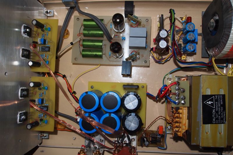

grunf je napisao/la:
neće biti ništa spektakularno, samo bi za vikend treba gurnuti izlaz u pravu A klasu pa ćemo počuti kako to svira
Na koju struju misliš "naložit" izlazne mosfete?

sve je spremno za A klasu,samo šta će biti vremenski ograničeno zbog veličine hladnjaka :lol:
trafo ima izvode za +/-25 i 52V pa će se samo prespojiti kratkospojnici na sekundaru,kod ispravljača izlaza se vide dva otpornika od 0,022 preko kojih ću brže namjestiti struju mirovanja pri testu
Re: Hibrid, lampe i mosfeti
PostPostao/la grunf » 08 sij 2013, 19:46
evo vako :D , za vikend san uspia pojačalo gurnuti u A klasu, zbog slabog hladnjaka 1A mirne struje tako reći nisam ni mogao postići i isto tako ni kvalitetno poslušati razliku,ali sam zato ostavio pojačalo na 500mA mirne struje uz napon od +/-25V i tako je ostalo jer je to bila granica trenutog hladnjaka,iskreno podizanjem mirne struje nisam čuo neku bitniju razliku u zvuku,istina porasla su izobličenja i pala snaga, jedina razlika je da je donji dio spektra malo izaraženiji mada to nije moj zaključak nego prijatelja koji se onda zatekao kod mene
po meni nebi trebalo ništa dirati previše s strujama nego se držati negdi između 100-200mA po izlaznom paru uz što viši napon

prikinija me mali grunfić :D
po meni nema potribe gurati pojačalo u A klasu samo još više zagrijemo sobu i uložimo u aluminij :D ,ali isto kako meni vrag neda mira kad budem u mogućnosti spojiti izlaze na 'malo' veće hladilo i probati s 1A mirne struje,možda da je u pitanju IRF kao izlazni mosfet onda da s većom strujom ali za SK/SJ mislin da nema potribe
